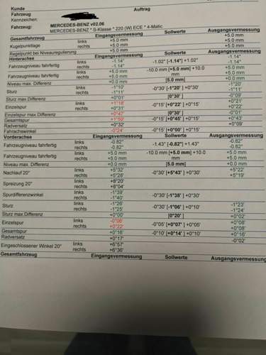

Also ich habe jetzt die Lager zusammen und da mein Mechaniker, wegen fehlendem Werkzeug, nicht sehr erbaut von der Idee war, suchte ich eine "Tuner"-Werkstatt am Ort auf.
Am Parkplatz Mercedes,Porsche,Maserati und irgendetwas mit Höllenlärm hinten raus ließen gutes hoffen.
Der Chef?! wollte sich das Fahrzeug genauer anschauen und kam dann zu dem Schluss das ein Austausch der "Tonnenlager" Geldverschwendung wäre.
Ich solle ihm doch sagen was uns stört, danach ausgiebeige Probefahrt (Dank Corona ohne mich)
Aussage: für eine S in dem Alter fährt sie sich gur.....
Ich erklärte ihm, dass wir sicherlich etwas von der Rolle seien, jedoch nicht gänzlich ohne Popometer ausgestattet und sich das Fahrgefühl geändert hat.
Kurzum: wir haben jetzt Teile für 300€ mehr im Regal liegen ;-(
Zurückgeben ist nicht (so gute Kunden sind wir nu auch nicht) und für ein paar Groschen unters Volk zu bringen, muss ja auch nicht sein.
Er schlug vor weiter mit wackelndem Hinterteil zu fahren und im Frühjahr mit Sommerreifen erneut einen Termin zu machen, damit er eine schärfere Probefahrt unternehmen kann und dann auch per SD sich die Airmatic genauer anschauen, da es möglicherweise an den Ventilen des Steuerblockes liegen könnte (in Kurven wankt er leicht/zu arg ??)

Du hast schon die Teile, Du wirst auch noch eine kompetente Werkstatt finden. Dein Fahrgefühl entscheidet, und der Tuner hatte wohl keine Lust richtig zu arbeiten. Ich würde da nicht mehr hingehen. Diese Achslager müssen offenbar (gibt dazu YT Videos) mit einem Spezialwerkzeug rein- und rausgezogen werden. Kein Hexenwerk, diese Werkzeuge sind auch frei verkäuflich.
Beim Wanken in Kurven hilft ggf auch der Austausch der Koppelstangen vom Stabilisator vorne oder/und hinten.
Für viele Lager passt universal Werkzeug oder es wird das spezialwerkzeug nachgebaut. Diese Lager willst ohne den vorgesehenen Werkzeug nicht wechseln... Das spezialwerkzeug kriegst glaub ich um 100 Euro für dieses Lager und manche Firmen verleihen dieses Werkzeug gegen Gebühr Bsp xxl automotive.
