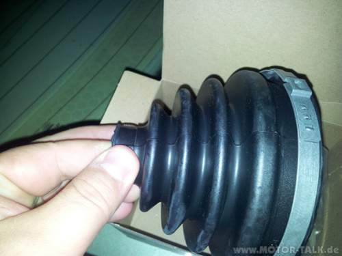

bei meinem Dicken wurde 4/2011 die rechte Achsmanschette und 7/2011 die linke getauscht, bin insgesamt ca 5000-6000 km mit beiden gefahren. Ich fahre keine Rennen und auch nicht im Gelände.....
Allerdings verwendete die freie Werkstatt "universale" Achsmanschetten, jetzt sind beide wieder gerissen.
Also die rechte Manschette haben wir vor 3 Wochen beim Tausch der linken begutachtet und wieder frisches Fett in der Felge gesehen, der Mechaniker hat sie saubergemacht und überprüft.
Er meinte ich solle beide beobachten und heute habe ich auf beiden felgen frisches Fett gesehen.
Bin mir sicher das liegt daran das Werkstatt universale Manschetten verwendet hat. Oder der Mechaniker hat bei der Arbeit gepfuscht.... Wäre nicht das erste Mal .....
Ich denke es gibt "universale" Manschetten für schwächere und leichtere Fahrzeuge, oder für den Notfall, welche zugeschnitten und angepasst werden, dann gibt es fahrrzeugspezifische von Febi, GKN oder Spidan und dann gibt es dieselben von Febi, GKN oder Spidan aber diesmal mit "AUDI Verpackung".
Hat jemand die Teilenummer und Preise von VW/Audi?
Habt ihr Erfahrung mit Febi, GKN oder Spidan ? Welche Marken-Hersteller gibt es noch?
Danke!

Ich denke es kommt hier sehr auf den Einbau an und die richtige Menge Fett an, sowie die Belüftung der Mansche bevor sie geschlossen wird.
Ich hatte auch 2x hintereinander ziemlich schnell eine vorne rechts defekt. Nun hält die Manschette schon gut 2 Jahre.
Das waren immer Audi Teile die verwendet wurden.
Hallo!
Zwei der letzten drei Achsmanschetten haben bei mir 30'000km gehalten, eine immerhin 60'000. Älter als drei Jahre ist noch keine geworden. Eine war ein Audi-Teil (nicht die mit den 60'000). Keine Ahnung, warum die nicht länger halten!!! Ich schaue regelmäßig auch zwischen dem Wechsel von Winter- zu Sommerreifen und umgekehrt nach, ob sie noch ganz sind.
Die Menge Fett ist ja vorgegeben, da sind im Set jeweils zwei in Plastik eingeschweißte Fettportionen dabei. Die kommen rein, das ist genau die richtige Menge.
Das Thema ist sehr ärgerlich, finde ich. Es sollte doch möglich sein, eine Achsmanschette herzustellen, die nicht nach so kurzer Zeit schon reißt.
