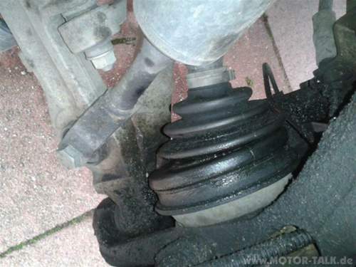

als ich gestern die Winterreifen montiert habe, ist mir eine defekte Achsmanschette aufgefallen.
Nächste Woche werde ich Sie wahrscheinlich erst wechseln lassen können.
Da es aus der Manschett ölt, vermute ich es ist das Gelenk.
Welchen Gelenksatz muss ich bestellen?
In Ebay sind von 35 bis 120 Euro Sätze...
1. Satz
2. Satz 120
Satz 3
Welche ist der besste, oder gibt es bessere??
Soll ich auf beiden Seiten die Manschette wechseln oder genügt nur die Defekte.
Soll noch was zusätzlich gemacht werden?
Überhaupt keinen ;)
Du mußt nur zügig die Manschette wechseln (lassen) und gut ist. Das Gelenk wird nur geschädigt wenn man länger mit so einem Riss rumfährt und Wasser und Schmutz ins Gelenk kommen.

ist es nicht schlimm, dass es daraus ölt?
Mit was muss ich ca rechnen?
Ich glaube der Rep.-satz kostet bei Audi um die 30 -40€. Enthalten sein müssen:
  • Fett
  • Manschette
  • 2 Oetigerschellen (1 x groß, 1 x klein)
  • neue Schraube
Ein wenig Öl / Fett ist erstmal nicht tragisch, aber lange Strecken sollte man meiden und zeitnah wechseln. Und bei der Reparatur den alten Schmand entfernen, das macht irgendwie kaum einer...

bei mir ist das 3 wochen her deshalb kann ich dir dazu was sagen!
Wenn es die linke Seite ist, dann hast Du Glück,Du bekommst die komplette Welle heraus und kannst wunderbar am Schraubstock arbeiten.Geht sehr schnell die Welle auszubauen.
Bei mir war erst die Manschette defekt,habe aus der Bucht eine genommen für unter 20€ ink Gelenk.
Fakt:
Laß die Finger davon! Die Manschette ist sowas von weich,die hat sich richtig angesaugt auf die Welle.Je nach Lenkeinschlag.
Eine Woche Später war das Gelenk am knacken (das alte originale) ,lag aber auch bestimmt daran,das ich Alpenpäße gefahren bin.Sei es drum.
Habe dann von Spidan komplett alles geordert ca 170€ komplett (Gelenk+Manschette)ohne arbeit.
Da sieht man wirklich unterschiede!

Nur die Manschetten dürfte nicht so klug sein.
Denn ich bin -denke ich - sehr lange mit dem Riss gefahren.
Daher der Satz.

Hi, was es in der Werkstatt kostet weiss ich nicht denn ich mache das immer selber.
Wegen dem Hersteller- also bei mir sieht die Staffelung so aus
-Original Teile
-FAG
-SKF
und dann alles andere.
Es empfiehlt sich immer die beiden Seiten zu machen denn nur dann hast du deine Ruhe und Sicherheit.

Hab bei meinem vor 2wochen die äuseren manschetten wechseln lassen. 200eu beide seiten mit allem drum und dran. Bin ca 500km mit kaputter Manschette rumgefahren, bis jetzt hört man nichts, hoffe es hat dem Gelenk nicht geschadet.
@flitzer_wi
Warum sollte das Gelenk denn schon kaputt sein ? rattert es schon wenn Du bei eingeschlagenem Lenkrad beschleunigst ?
Wenn das Gelenk noch gut "fettig" war und keine Geräusche macht, muss es nicht gewechselt werden ;)
2000km gefahren - der Riss ist ja nicht gleich von Anfang an so groß wie auf dem Bild sondern eher winzig
und daher tritt auch erstmal kein Schaden auf.

Das Gelenk macht noch keine Geräusche. Zumindest habe ich nichts gehört.
Ich denke ich bin schon länger mit dem Riss gefahren.
Denn das Sommerrad innere war derartig verschmiert und auch um die Manschette sieht es ähnlich aus.
Ich gehe daher davon aus, dass das Fett komplett raus ist.
Das Gelenk von Feuerteufel ist auch nach einigen Wochen draufgegangen. Bei ähnlicher Fahrzeugnutzung wie ich im Sommerurlaub.
Mal sehen, wie das Gelenk nächste Woche aussieht. Die Teile sind ja schon bestellt.
Und wegen 30 Euro Mehrkosten mach ich mir keinen Kopf. Wenn es nur die Manschette sein sollte, hole ich auf Kommission (sofern möglich) bei Audi eine neue und geben die anderen Teile zuürck. 1 Monat Rückgaberecht habe ich ja.

Entschuldigt bitte, daß ich hier mal eben so reingrätsche, aber ich werde die Tage an meinem 2.5 TDI Allroad auch mal eine Manschette wechseln dürfen.
Zwar habe ich schon so einige Beiträge durch und auch durchaus hilfreiche Hinweise gefunden (Ich werde die Welle komplett ausbauen, danke an alle Beteiligten), doch bleiben mir noch zwei offene Fragen:
1.: Das Anzugsmoment der 17er Innensechskant(dehn)schraube an der Radaufnahme beträgt 190 Nm plus 180°? Es gibt da mMn ein paar widersprüchliche bzw. nicht so ganz konkrete Beiträge (u.A. was mit Schraubensicherungsmittel :eek: )
2.: Die Vielzahnschrauben getriebeseitig (Automatik) sollten doch sicher auch ein definiertes Anzugmoment bekommen? Da habe ich bis jetzt noch gar nichts zu gelesen.

Edith: Habe meine Suche etwas verändert und eventuell doch was passendes gefunden: Radseitig bei M14er Schraube 150Nm, M16 bekommt 190Nm, jeweils plus 180°. Am Getriebe für M8 40Nm, bei M10 77Nm. Sollte das so korrekt sein?

Hi, die Bundschraube- Dehnschraube ja, das stimmt. Aber auf keinen Fall mit Gewindekleber / Gewindesicherung beschmieren!!!
Getriebeseitig sind es die Innenvielzahn M10x20 mit 70 Nm.
