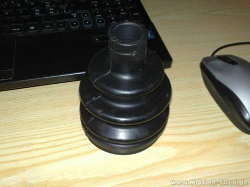

Hallo Jungs,
habe meine Winterreifen aufgezogen und leider dabei festestellen müssen, das eine Achsmanschette voll im A**** ist. Jetzt will ich die wechseln, weiß aber nicht so wirklich wie.
Also, Querlenker muß runter, weiß ich. Danach einfach die Kronmutter lösen und ich kann das Federbein wegklappen oder gehts irgendwie anders???

So nen Buch habe ich. Ne, den Querlenker tue ich ja nur am Federbei aushebeln. Den Spezialausheber dafür habe ich. Wollte nur wissen, ob die Achse dann nur mit der Kronmutter befestigt ist, un d ob ich ich die da einfach so rauskriege, weil in dem Duch beschreiben die das mit nem Speziellen ausdrückwerkzeug.
am 4. November 2006 um 5:24
normal is die antriebswelle bloß ins getriebe gesteckt, also einfach kronenmutter lösen, federbein leicht wegziehen und dann kräftig an der welle ziehn. kann sein dass sie nicht rausgeht...
dann musst du den getriebedeckel abschrauben (da läuft aber das ganze öl aus!) und die welle dann mit nem geeigneten eisen rausdrücken...
steht aber eigentlich auch so im buch...
Man kann das auch, auch wenn fummelig ohne Achse aus dem Getriebe zu holen machen...
Am besten ist, Kugelkopf am Dreieckslenker ab und noch die Spurstange (muss nicht, aber leichter). Dann die Welle raus... Mit Welle draussen, lässt sich natürlich besser nach dem Ring suchen... :)

moin,
kann man das äußere gelenk runtertreiben, wie zb bei vw/audi oder ist da noch etwas zu beachten? wieviel nm bekommt die äußere mutter? fzg ist ein astra f bj 92 1.4l 60ps!
mfg
Sicherungsring vorher aufmachen!
Guck mal auf kaoscrew.de unter downloads, da ist nen Workshop mit Bildern.
so habe ich mir das vorgestellt!:D aber da steht keine nm.angabe! hat die einer für mich?
mfg
Themenstarteram 6. November 2006 um 15:48
Kronmutter mit 130Nm festziehen, wieder lösen und mit 20 Nm erneut festziehen. Anschließend nochmal 90 ° nachziehen.
Das sind Angaben laut Reparaturanleitung

so, manschette ist drin! 12,70euro! keine probleme oder schwierigkeiten!
