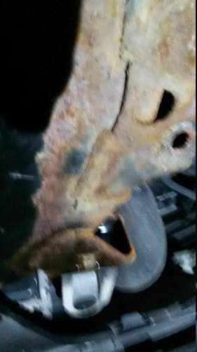

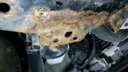

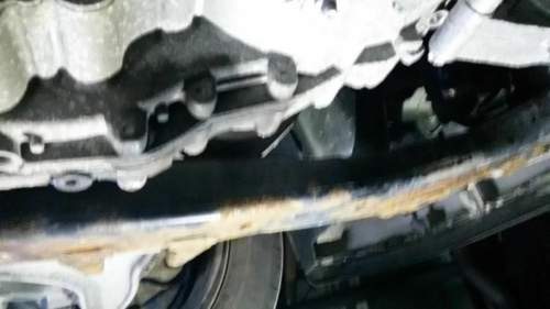

wie im Titel beschrieben ist mein Achsträger der Vorderachse stark verrostet .
Ist normalerweise ja unter der Motorraum Unterbodenverkleidung verborgen.
Als ich diese nun entfernt habe um mein defektes Flexrohr auszutauschen hat sich das Drama offenbahrt.
Nun die Frage , da mein Signum (z19DTH, Bj 03.2007) bisher lückenlos Checkheftgepflegt ist incl. Karrosserie Korrosionscheck , ob der Achsträger unter die Durchrostungsgarantie fällt.
Laut Serviceheft beträgt die Garantie 12 Jahre auf Durchrostung der Karosserie (von innen nach außen).

Zuerst mal die Frage, was das Drama denn genau ist. Angerostet oder durchgerostet?
Wenn angerostet, Motorkapselung ab und den Achsträger entrosten und lackieren/konservieren.
Wenn durchgerostet stellt sich die Frage, wie weiter; Gebrauchtwagengarantie oder Opel versuchen? Kommt auf die Garantiebedingungen an.
Wenn der Wagen durchgehend beim FOH servicegestempelt wurde inkl. der Korrosionschecks besteht evtl. eine Chance auf Kulanz von Opel. Das wäre beim FOH zu klären.
Die Durchrosutungsgarantie wird wohl nicht greifen, da es kein Karosserieteil ist und auch nicht von Innen nach Außen gerostet ist.

Wenns nur angerostet wäre würd ich auch nur entrosten,mit Hammerite streichen und Fluid Film drüber.
Hat sich an ein zwei stellen aber schon recht "weich" angefühlt ,(und zwar ausgerechnet wo die Querlenker weggehen) befürchte ich kann da Problemlos ein Loch reindrücken bzw das kommt bein entrosten automatisch.
Hab sowas an Achsteilen eigentlich aufgrund der Materialstärke bisher nicht gesehen und auch nicht für möglich gehalten, und das ist das neueste Auto das ich in 22 Jahren bislang hatte.
Mal ne echt schwache Leistung von Opel.
Die Gebrauchtwagengarantie hat mit sowas denk ich nichts zu tun, muss die bedingungen aber nochmal durchlesen, habs nur erwänt das ich um die Garantie zu erhalten jetz sowiso einen Service machen muss.
Das die Durchrostungsgarantie nicht greift befürchte ich auch.
Hab mal ein paar Bilder angehängt, sind leider recht schlecht .
Wagen stand nur auf Auffahrrampen und der Autofokus von meinem Galaxy s3 neo ist echt mies

So, war heute beim freundlichen, hat sich das mal kurz angesehen indem er zwei , drei Schrauben der Ünterbodenverkleidung gelöst hat und etwas nach unten gezogen hat, wird aber genauer bei meiner Inspektion in zwei Wochen betrachtet, gute Fotos gemacht und Kulanzantrag bei Opel gestellt.
Sei wohl beim Vectra c bzw Signum sehr unüblich,er kannte das nur vom Vectra B , Meriva und noch ner anderen "Schüssel".
Knackpunkt könnte sein da ich gerade vor drei Wochen das 10. Jahr gerissen hab. Bei besagtem meriva wurde sowas anscheinend ( für mich überraschenderweise ) auf Kulanz gezahlt, bei über 10 Jährigen aber oft Kulanz abgelehnt, ich bin mal gespannt.
Leider ist meine Inspektion gerade jetzt (über)fällig , und wenn ich eine Chance auf Kulanz will muss ich die natürlich bei Opel machen.

So , Fahrzeug war heute bei der Inspektion , dabei wurde die Unterbodenverkleidung entfernt und der Achsträger in Augenschein genommen und mit dem Hammer abgeklopft, ist von der Substanz (erstaunlicherweise) anscheinend noch gut.
Also entwarnung.
Wird nun von mir bei nächster gelegenheit, vermutlich wenn ich den Zahnriemen wechsle und die Unterbodenverkleidung eh ab muß, mit der Drahtbürste/ Hammer entrostet, mit Fluid Film innen und außen besprüht und dann mit Perma Film angestrichen.
Soweit der jetzige Plan, werde aber mal im Netz schauen wie andere Leute sowas konserviern.
Bin für alle Ratschläge offen.
