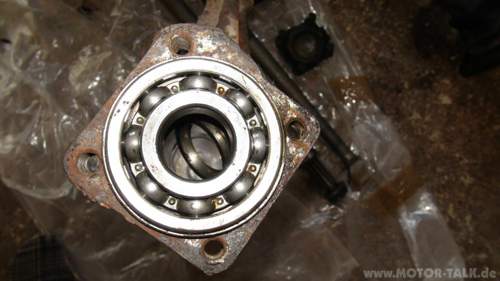

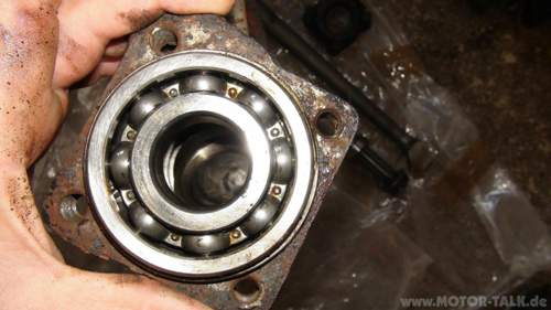

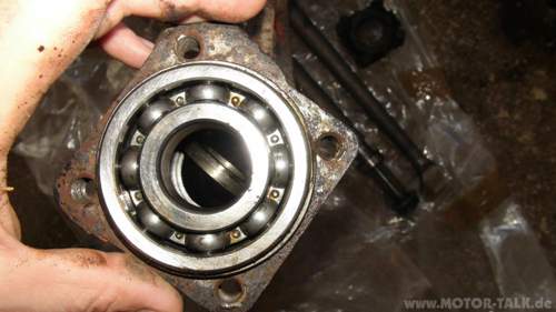

Hat eigentlich wer schon mal gemessen, oder weiß jemand wie weit die achse aus dem Lagerdeckel rausstehen muss. Nicht dass da der Hund schon begraben liegt !?

P.S.:Hab mich so mit dem Lager ,da ich bei der montage einige Probleme hatte. Es wollte nicht richtig drauf ,obwohl ich das Lager gewärmt ,die welle leicht angeschliffen und mit Eisspray gekühlt hatte.
