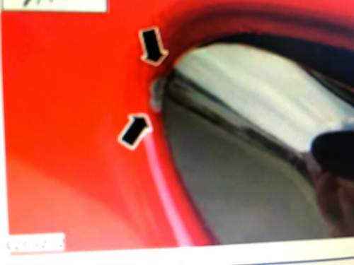

Bei einer gewissen Bauserie des Kuga FL kann es zu Lackschäden im Bereich der äußeren Heckleuchten kommen. Bei dunkleren Fahrzeugen fällt es eher auf wie bei hellen. Die Heckleuchten liegen teilweise zu dicht an der Karosserie an und somit kann der Lack im Bereich der äußersten Spitzen im Seitenteil abgeschürft werden. Es gibt seitens von Ford eine Abhilfe und es wird ein dickerer Schaumstoffring unter den Befestigungsklammern unterlegt. Die Instandsetzung des Lackschadens wurde in meinem Fall von Ford sehr kulant geregelt. Also, schaut einfach mal nach bevor irgendwann die braune ungewollte Pest zuschlägt.

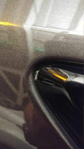

Mein ST-Line hat Baudatum 30.06.2017 und auf der Fahrerseite tatsächlich einen Lackabplatzer an besagter Stelle.
Ob durch ruppige Montage, oder permantenten Kontakt mit der Rückleuchte entstanden, ist schwer zu sagen.

Ist auf jeden Fall ein Sache für den Lackstift! Werde morgen mal mit einem Blatt Papier zwischen Leuchte und Blech gehen, um festzustellen, ob die Leuchte den Lack berührt.

Ich denke das es keine unachtsame Montage war. Es gibt eine TSI die genau dieses Problem beschreibt. Der dickere Schaumstoffring unter der Klammer verhindert dann weitere Berührungen.
