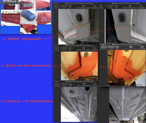

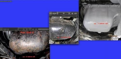

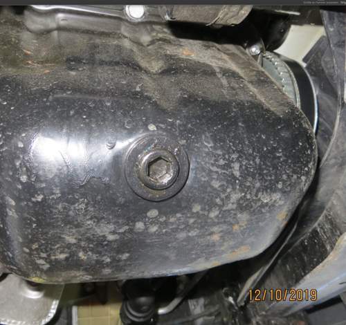

Die Motor-Öl-Ablaßschraube ist bei waagerecht stehenden Fahrzeug schon richtig, wenn v o r n der Wagen zusätzl. noch gehoben wird, ist es noch günstiger - damit die schwarze Brühe restlos herausläuft.
Viel wichtiger ist für den DEKRA-Prüfer, daß die selbst-tragende - Karosse an den gezeigten Stellen entrostet und 1-2 x über-gestrichen wird. -Bild 3 & 4
Inbus 12
Verrostete Ölwanne
Rost an tragenden Stellen
Nein, man kann dann immer noch 0,25l absaugen, die ist zu weit oben. Bei einer Füllmenge von knapp 3l ist das sehr viel.

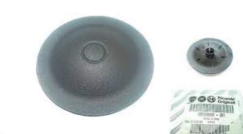

Was die Stoßdämpfer Verschraubung angeht.Fehlt die Domlagerfederkappe? Wenn ja dann gammelt es dort.
Bei unserem sind die montiert und da rostet auch nix, wenn man die Kappe abnimmt.
Was die Ölablassschraube angeht hat unsere Fiat keine Probleme, da das restliche immer Abgesaugt wird das geschieht auch bei unserem Alfa Romeo Giulia QV
Auf Rücksprache mit dem Werkstattleiter wird das bei jeder Marke so gehandhabt.
Domlagerfederkappe
Domlagerfederkappe
Kappe ist au den Domlagern natürlich drauf.

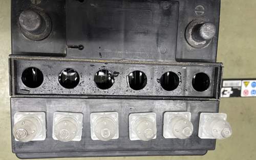

Die orig. verbaute Naßbatterie EXIDE 12 V 50 Ah mit 250 Ampere Kaltstartstrom ist nach dem
Entfernen der langen obenauf liegenden Abdeckung leicht zugängig um nach dem ziehen der 6 Stöpsel
wie in den vergangenen 100 Jahren mit dest. Wasser den Füllstand der Schwefelsäure zu prüfen und bei Bedarf über den Bleiplatten zu halten.
Der geschlossene Schacht mit den 6 Stopfen ist jederzeit in der Lage austretende H2 SO4 in geringer Menge
aufzunehmen, um Säure-Schäden zu verhindern.
Stärkeres Austreten der 1,28 er Säure tritt einzig nur bei starker Überladen einer Naßbatterie auf -
soll heißen der LiMa-Regler ist nicht i.O. und die Ladespannung war längere Zeit deutlich über 15 V bis teils fast 17 Volt !!!.
Anzeichen dafür sind dann meist leicht schwarz gefärbte Glühlampen bzw. durchgebrannt.
p.s.: die geeignete Ersatzbatterie hat dann ebenfalls keinerlei Öffnung für einen Abflußschlauch an den beiden
Schmalseiten.
Um eine herkömmliche Naßbatterie aufzufrischen, sollte der Akku mit 6 entfernten Stopfen kräftig durchgeladen werden ... die Ladespannung kann dann durchaus die 15 Volt überschreiten -
einzig für gute Entlüftung sollte gesorgt werden. !Knallgas !
- danach mit dest. Wasser den Füllstand 1cm über Pb-Platten wieder herstellen !

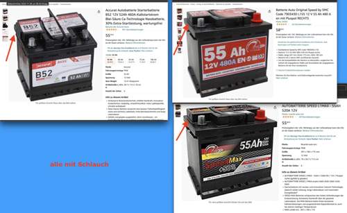

Von Amazon für Fiat500
Themenstarteram 28. November 2022 um 6:37
Tja, keine Probleme mit Limaregler, nachgeladen mit CtEK 7000, letztmalig im Frühjahr. Da hat auch nix gekocht, kenne mich ganz gut mit Batterien aus.
Eine Batterie gast immer etwas aus, aberndie hier hatte wohl irgend eine Macke.
Und ich halte es trotzdem für eine schlechte Konstruktion ohne Entgasungsschlauch bei einer Nassbatterie.
Grüße Kurti
Bei Amazon, hier mit Schlauch und Kondensat-Rück-Gewinnung
- alles Nass- Akkus
- alle 207 mm lang
passen alle im Fiat 500
Beispiele

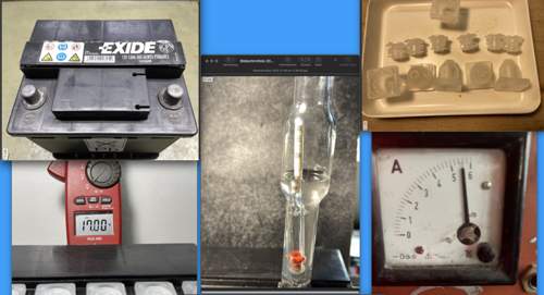

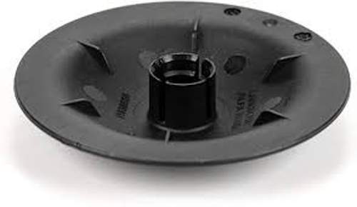

Hier mal Beispiel einer "durchgekochten" Naß-Batterie mit 17 Volt Ladespannung bei 5 Amp. Ladestrom:
- die Kondensat-Rückgewinnung erfolgt über die 4 Öffnungen unten im Stöpsel über die korkenzieherartigen
Windungen im Plaste-Einsatz.
Der H2 Knallgasanteil verläßt den Akku durch die 1 mm Öffnung oben im Stöpsel.
Bei brodelndem Akku sollte eigentlich keinerlei Akkusäure oben heraustreten.
- die Konzentration der Akkusäure sollte mind. > 1,28 sein und die Ruhespannung des (bei mir 9 Jahre alten)
Akku nicht unter die 12,7 Volt abfallen.
Somit wäre so ein Starterakku n o c h einsatzfähig.
p.s.:
die modernen elektr. geregelnden CTEK 5 /7 o. 10 sind zu einer Ladung mit dauerhaften z.B. 7 Amp. bei 17 Volt nicht in der Lage, da sie aus Sicherheitsgründen die akt. AGM (dicht Ventil-verschlossen) nicht ins Jenseits befördern sollen.
Hierzu eignen sich die uralten nur stromgeregelnden Lader aus Großvaters Zeiten.
Vorschlag:
kontrolliere mal deine Stöpsel auf Verstopfung - evtl. läuft die Säure nicht mehr im verdrecktem Stöpsel zurück.
Akku durchkochen
