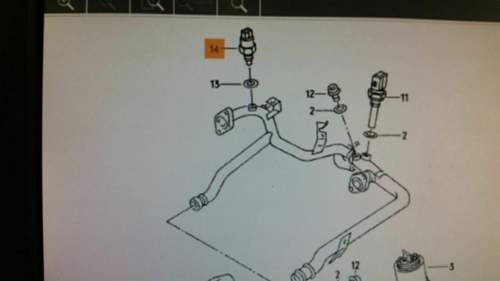

Ich bin immer noch auf Fehlersuche und möchte den Sensor tauschen.
Wo befindet der sich und vor allem WIE Wechsel ich diesen ??
Schon mal herzlichen Dank ??
25 Antworten

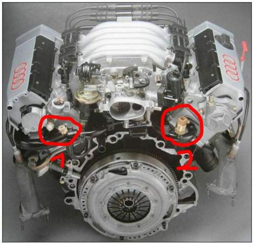

1 = G62 Motortemperaturgeber
2 = F76 Thermoschalter fürs Kombi
Austausch = Stecker ab , rausschrauben .... reinschrauben , Stecker drauf .... fertig

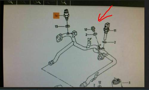

Die Zeichnung habe ich bekommen - sieht für mich komplett anders aus
ist des gleiche nur mit Sicht von links oben und nur das Kühlwasserrohr .... dreh es in gedanken einmal nach vorn links
siehe Pfeil = Sicht von meinem Bild

das orange Viereck = 14 ist der Thermoschalter .... ist für temperaturanzeige im Kombiinstrument ( Tacho) und der Warnlicht Temperatur im Kombi ( vierpoliger stecker wo nur 3 Pins benutzt werden )
.... sitzt hinter der rechter Zylinderbank
Nr.11 ist der G62 .... der ist der Temperatursensor der die Temperatur vom Kühlwasser für das MSG ( Motorsteuergerät) bereit stellt ( zweipoliger Stecker )
... sitzt hinter der linken Zylinderbank .
Mein Bild ist die Ansicht von hinten zum Motor !!

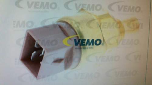

Vielen Dank, dann wurde mir totaler Blödsinn erzählt und ich habe den falschen Sensor gekauft

Er springt nicht an wenn er warm ist und ich sollte diesen Sensor (4-polig) tauschen

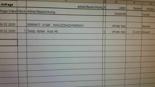

warmstartschwierigkeiten kann am G62 liegen ..... hier mal die Werte per Diagnose auslesen.
aber auch G40 Hallgeber oder G4 Zündzeitpunktgeber könnten diesen Phänomäne verursachen.
welche Teilenummer hat dein Sensor den du gekaufst hast ?? und welche Marke ist es.

Den hab ich....
