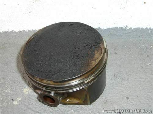

ich habe mir mal durchgerechnet was ein neuer A6 kosten würde u. bin zu dem Entschluß gekommen meinem einen "Neuaufbau" zu gönnen. Außerdem kann ich mich immernoch nicht an den Singlegrill gewöhnen..
Vor 2 Jahren wurde ja schon die kompl. Front neu lackiert, neue Haube, Scheibe, kompl. Xenonscheinwerfer neu u. noch paar kleine Sachen (Wurde zum Glück von der Versicherung bezahlt..)
Außerdem habe ich Teile, die eh abgenutzt waren erneuert bzw. gegen sportlichere getauscht:
Endtopf, Lenkrad gegen 3-Speichen, Ledersitze vorn erneuert inkl. Türpappenbezug, Schaltknauf gegen orig. Holz inkl. Manschette, Brembo Max an der VA mit EBC Yellow-Stuff usw.
Motormäßig hatte ich das Problem, dass er Öl genommen hat.
Habe dann die Ventilschaftabdichtungen gewechselt (ordentlich mit Kopf runter u. Ventile neu einschleifen) und auf das Meguin.Öl umgestellt.
Trotzdem braucht er noch über einen halben Liter auf 1000KM.
Beim Ausbauen hatte ich festgestellt, dass die Kolbenböden total verrußt waren trotz das er bei mir fast nur "Fernverkehr" läuft, also immer freigebrannt wird. Auch die Laufbahnen hatten bissl Riefenbildung. Meist qualmt er kurz richtig blau beim starten.
Ich habe nun meinen Motorenspezi mal gefragt, ob der nicht mal ordentlich geschliffen werden könnte u. er sagte man könnte gleich bis auf 3,3 Liter aufbohren, zumindest gibt er mir bis 3,3l Garantie.
Das ich besonders im unteren Drehzahlbereich schon immer mehr Druck haben wollte kam mir das Angebot ganz gelegen, denn mehr Hubraum ist immer gut für "unten rum"
Kompressor ist mir zu teuer u. der Motor muß ja eh gemacht werden.
Hat jemand schon mal sowas bzw. was ähnliches beim ACK gemacht u. gibt`s sonst Tipps was man gleich noch mit machen könnte in Sachen mehr Drehmoment wenn er eh mal auseinandergenommen wird?
Denke da z.B. an die Sachen von 20V-Saugertuning mit der DK-Bearbeitung, Änderung des gesamten Ansaugbereiches usw.
Die roten Düsen und Metallkat`s habe ich bereits verbaut.

Ich bräuchte aber eher im unteren Drehzahlbereich mehr Druck. Oben rum zieht er super, aber nach dem Schalten fehlt es echt bis er wieder auf Drehzahl kommt.
Das mit der Ansaugbearbeitung ist aber eher für "oben rum" gedacht, wo er viel Luft braucht habe ich mir sagen lassen.
Für meine Zwecke würde ein Kompressor das Optimum sein, kostet mir aber zuviel. Das Geld geht ja schon für die Überholung drauf u. dann noch `nen Kompressorkit, da könnte ich mir gleich `nen Plusi kaufen...
Ich hoffe es klappt alles mit der Hubraumerweiterung u. dem damit verbundenen Leistungszuwachs "unten rum".

Ich werd denke ich bissl was an der Ansaugung machen u. die DK bearbeiten u. berichten wie er denn "unten rum" geht nach der Hubraumerweiterung und den Ölverbrauch genau beobachten. Selbstverständlich erst, wenn er sanft eingefahren wurde..

solange das teil keinen turbo hat ist der unterschied nur enttäuschend...das lohnt den umbau definitiv nicht!
Es kommt ja auch Umbau und Überholung zusammen. Das sollte sich schon eher lohnen!

Da er eh gemacht werden muß wg. der Riefen in den Laufbahnen kann auch gleich bissl mehr rausgeholt werden an Hubraum, ich bekomm es dazu noch recht günstig bei meinem Motorenspezi (Bekannter aus der Nachbarschaft arbeitet in einer Motorenfirma).

aber aufbohren, planen, übermaßkolben bzw. ganz andere kolben + pleuel, Lagerschalen, düsen, STG bei testfahrt anpassen...aslo wenn man den umbau selber macht kostets schon mindestens 1500 € mehr... eher 2000 €. meistens kommen nochmal 500€ dazu..
wenn man pech hat brauch man noch ne neue kupplung und nen anderes erleichtertes schwungrad, ...
ich hab schon 2 motorumbauten hinter mir :)
ich war schon drauf und dran meinen auf 2,8 aufzubohren, aber das kostet mind. 4000 € - es lohnt sich nicht.

Nebenbei, wir reden hier über fast 20% mehr Hubraum und damit auch fast 20% mehr Drehmoment(wenn sich die Verdichtung , bei gleicher Kolbenhöhe auch leicht erhöht) ich denke, beim obligatorischen 80-120 5.gang Test wird er sich schon 2 sek abknabern, also z.B. statt 12 nur 10 sek. und das merkt man ganz gewaltig im Alltag.
Mehr als 20% Nm/PS kommt bei unseren TDI Chips ja meist real kaum rüber und recht glücklich macht das ja auch....ich jedenfalls habe in den letzten Jahren bei keinem Diesel die Finger vom Tuning lassen können!
So 330Nm/220PS sollten schon möglich sein.
Ich finde knapp 20% nur über mehr Bohrung echt bemerkenswert, das ja meist zw. Zylinderabstand und Bohrung nur 2-4mm liegen, da es ja schon die grosse V6 Variante war.
