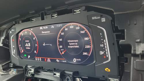

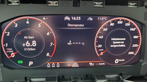

Hallo, nun war es mal recht warm und ich hatte Zeit. Habe mich an den Ausbau gemacht und so einfach ist das anscheinend nicht.
Die Blende auf dem Armaturenbrett und obere Abdeckung der Lenksäule konnte ich mit den Fingern lösen aber rechts vom Radio ist eine LED-Einspeisung für die Ambientebeleuchtung - das Kabel war so extrem kurz, dass es schon eine Weile gedauert hatte bis ich es ab hatte.
Links vom Lenkrad war auch eine LED-Einspeisung und rechts ein Stecker.
Dann habe ich die beiden T20 Schrauben vom Display gelöst aber dort endete dann mein Ausbau. Ich fahre nun ohne Blende rum.
Ich kann den Tacho kaum mit den Fingern anfassen und wenn ich es mit Werkzeug mache, dann halt vorsichtig - aber er bewegt sich null. Erst dachte ich, die 4 Klammern je 2 links und rechts müsste man aufmachen aber das scheint nicht für die Befestigung zu sein.
Entweder war ich zu zart dabei und ich muss da rohe Gewalt einsetzen? Das Werkzeug aus dem o.g. Bild habe ich nicht aber ich wüsste auch nicht, wo man das ansetzen kann.
Ist ein Polo GTI MJ 2022.

Hat niemand ne Idee, wie ich das Display entnehmen kann ohne irgendwas kaputt zu machen?
Die zwei Bilder von @b00nzky gesehen? Wie es scheint, ist es zusätzlich noch eingerastet und man muß die Rasten lösen.
Die habe ich natürlich vernommen. Er hat nur davon nichts geschrieben.
Vermutlich muss man unten einfach nur ordentlich dran reißen, wenn ich mir diesen Haken so anschaue. Und dann werden auch noch zwei davon benötigt.
VW T10538
Wie gesagt, der Haken/Stift drückt vermutlich eine Raste ein und hilft beim Herausziehen. Das hat @b00nzky nicht geschrieben, denn es steht im Bild beschrieben. Ist eigentlich eindeutig.
Natürlich könnte man auch was anderes nehmen. Schraubendreher, ein Stück dickeren Draht.
