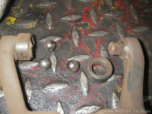

Entlüften...genau..und wenn das nicht gemacht wird, kann das hier passieren..
Imgp1818
Das ist normaler Verschleiß, hat nichts mit dem Entlüften zu tun!
