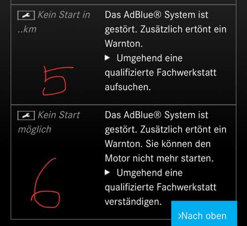

Also. Heute kam bei mir die AdBlue Meldung. Im Appstore gibt es Bedienungsanleitung zum 212er. Wenn man dort nach Adblue sucht, erhält man 6 Meldungstypen. Anbei die Screenshots. Bei mir kam die Meldung 1.
Ja, das ist der Soll-Zustand.
Gruß Metalhead
