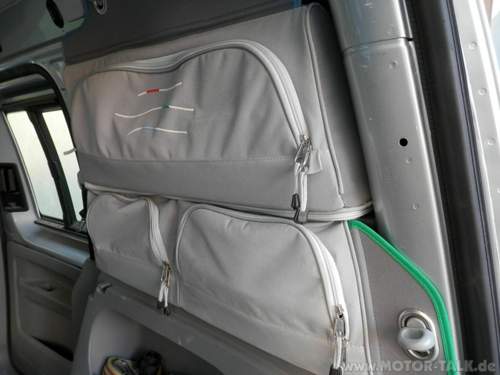

Ich hab rechts und links so "Ablagefächer mit Reisverschluß"
da passt ne Menge rein, und übersichtlich ist das ganze auch noch
Seitentaschen
Sieht gut aus, allerdings in einer Limousine nur schwer zu montieren.
Glücklicherweise hat der Radmuldentank ein großes Loch in der Mitte. Da werde ich eine Rollentasche reinbekommen.
Der Kleinkram muss dann auf die Ablagefächer verteilt werden.
