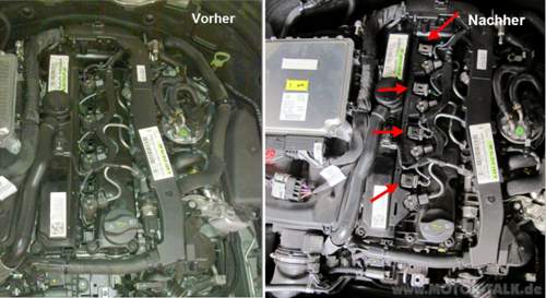

Mein KD-Berater hat die Sache mit der KDM keine Ruhe gelassen und er hat mich eben zurückgerufen.
Also bei der Maßnahme handelt es sich um zwei Arbeitsmaßnahmen, wobei eine teilweise entfällt.
1) Zunächst wird die Version des Motorleitungssatzes überprüft. Handelt es sich bei der vorgefundenen um eine ältere Version die beim Wechsel der Injektoren nicht gewechselt wurden, wird dieser durch den aktuellen ersetzt.
2) Die betrifft alle: Zwischen Injektoren und den Steckern des Motorleitungssatzes wird eine starre Adapterleiste eingebaut. Primäre Aufgabe ist es den Kontakt zwischen Injektoren und Stecker des Leitungssatzes zu verbessern. Zudem erhalten die Stecker eine neue/bessere Dichtung und werden zusätzlich mit einer Metallklammer gesichert.
Ursache für die KDM waren das im Langzeitbetrieb es zu Kontaktproblemen und damit teilweisen Injektorausfällen kam. Der Injektor war dabei noch intakt geblieben, aber der Motor ging in den Notlauf. Zudem kam es wie beim 5 Gang Automatik Getriebe mal passiert, dass Öl/Diesel das MSG geflutet und zerstört hat (Kapillarwirkung des Kupferkabels!). Deshalb die neuen Dichtungen. Der KD-Berater sagte aber ausdrücklich, dass er und die Kollegen im Haus ein solches Schadensbild noch nicht hatte.

Man kann den Leitungssatz deutlich erkennen wenn man sich die Injektoren anguckt. Ich bin davon ausgegangen dass er die Kontaktierung am Injektor verbessern soll, da gabs ja immer Probleme.
Ich versuch mal mich schlau zu machen was der genau für nen Sinn hat.
