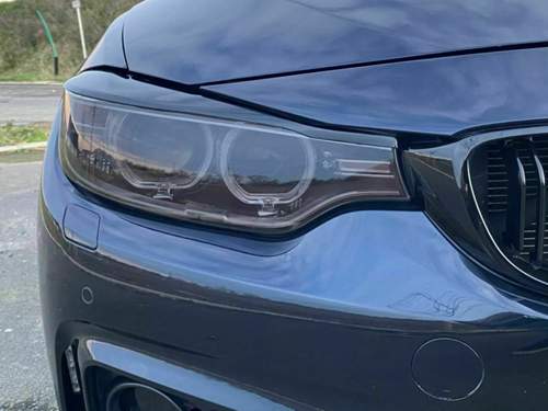

Guten Abend Leute
Meine Scheinwerfer sind leider nicht mehr „glasklar“
Fällt vom weiten oder wenn das Licht aus ist gar nicht mal so auf. Mich stört es jedoch extrem da der Wagen ja normale wunderschöne Leuchten hat.
Erste Frage was könnte das sein ? Steinschläge ? Verschleiß unter Dauerbetrieb ?
Zweite und wichtigste Frage.
Was kann ich dagegen tun ? Jemand Erfahrung mit gemacht?
Adaptive led Scheinwerfer Baujahr 12/2017 100.000 gelaufen.
Viele Grüße und einen guten Rutsch
17 Antworten
Das sind Mikro-Steinschläge.
Sieht bei mir auch so aus.
Verhindern könnte man das, indem man eine Steinschlagschutzfolie drauf klebt. Ob die überhaupt erlaubt ist, weiß ich aber nicht.
Und was man jetzt macht, wo es schon passiert ist, weiß ich so genau leider auch nicht.
Es soll wohl Firmen geben, die können sowas wieder glatt schleifen/polieren.
Edit:
Steinschlagschutzfolie auf dem Scheinwerfer und Scheinwerfer polieren ist in Deutschland beides nicht erlaubt, ergab eine weitere Recherche meinerseits.
Ja, das sind eindeutig Steinschläge.
Die Aufbereitungsmethoden (Politur/Abschleifen&Lackieren) sind wenig haltbar. Grundsätzlich müsste man die Streuscheibe ersetzen, die es allerdings nicht einzeln gibt und die auch seit Jahren mit dem Scheinwerfergehäuse verklebt sind. Hierzu gibt es Anleitungen im Netz, wie man mit viel Fummelei und einem Ofen die Streuscheiben wechseln kann. Aber es gibt auch Anbieter, die für 300-400 EUR die Scheiben tauschen. Das wäre wohl die bessere Wahl, wenn die Qualität der Streuscheiben passt.
Zulassungsrechtlich so oder so ein Problem, da selbst das Nacharbeiten aufgrund der Typzulassung der SW und der damit in Verbindung stehenden Maße (auch wenn nur im Zehntelbereich) nicht zulässig ist. Ich finde hier schießt man über das Regelungsziel hinaus, da neue Streuscheiben auch wieder für mehr Sicherheit sorgen.
Allerdings kann man auch nachvollziehen, dass ungünstig produzierte Streuscheiben ggfs. auch zu Reflektionen führen könnten, die den Gegenverkehr beeinträchtigen. Sei wie es will, zugelassene Ersatzscheiben bieten AL, Hella und BMW nicht an und ich mache die Gesetze nicht. Ist es dir egal, dann wäre dennoch der Fachbetrieb die erste Wahl, die auch deinen Scheinwerfer wieder dicht bekommt und auch mehr Erfahrung hat, so das nicht doch noch neue Scheinwerfer fällig werden.

Ich halte vom Polieren nichts, da das Polycarbonat der Scheinwerfer zusätzlich versiegelt sind (Lackschicht?!?). Wer nur poliert hat nach kürzester Zeit einen blinden Scheinwerfer und das sollte ja nicht Sinn und Zweck der Geschichte sein.
SONAX & Co. haben daher nochmals eine Zusatzflüssigkeit (Versiegelung, Lack, ...) in ihren Sets, welche aber auch sehr mit Vorsicht zu genießen sind.
Noch vor ein paar Jahren waren auswechselbare Streuscheiben schon konstruktiv möglich und nur das ist m.E. haltbar und nachhaltig. Es steht einfach in keinem Verhältnis die beiden Scheinwerfer auszutauschen, nur weil das Polycarbonat noch anfälliger für Steinschläge ist, als die alten Glasstreuscheiben und man heutzutage aus Umweltschutzgründen wieder vielmehr Split streut, als Streusalz. Das ist das Problem an der Geschichte. Ich würde über 400 Euro nicht nachdenken, um mir in einem solchen Fall neue Streuscheiben zu besorgen, aber 3.000 - 4.000 Euro für komplett neue Scheinwerfer sind halt eine ganz andere Geschichte. Daher finde ich die Diskussionen um Schleifen, Lackieren und DIY-Lösungen nachvollziehbar.

Vielen Dank für die zahlreichen Antworten.
DIY wäre normalerweise eine Überlegung wert aber hab echt Angst wegen der Versiegelung. Gerade bei so empfindlichen Teilen wie die SW.. macht man einen Fehler zack neues Paar für round about 2k fällig daher fällt das für mich weg.
Der Gang in die Niederlassung wäre natürlich optimal. Schade dass die es nicht austauschen. Verstehe ich auch nicht. Ich würde das Geld bezahlen.
