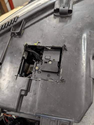

Im Scheinwerfer sitzt ein Sensor, der die Position des Schwenkmoduls an das Steuergerät zurückmeldet. Der kann kaputt sein. Viel wahrscheinlich ist aber, dass in den Steckern oder im Kabel ein schlechter Kontakt ist. Diese Sensoren arbeiten mit kleinen Strömen und da macht ein Übergangswiderstand viel aus. Ich würd als erstes die Steckkontakte reinigen. Aber Vorsicht bei Arbeiten an Xenonscheinwerfern! Die arbeiten mit Zündspannungen von mehreren 10000 Volt. Also die Batterie abklemmen!

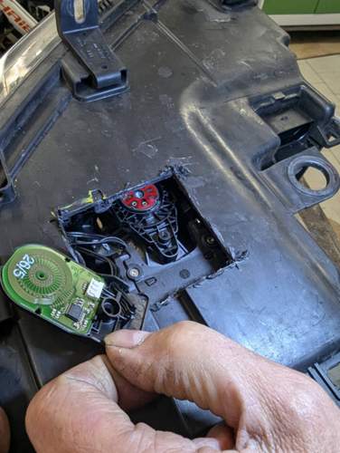

Hallo zusammen, mich hats vor paar Tagen auch erwischt. Nur das bei mir keine Fehlermeldung kam(nur beim auslesen),hab es beim Fahren gemerkt das mein kurven Licht nicht funktionierte. Dank euch hier,vorallem @derSentinel(vom A6 forum)hab ich es heute repariert, bei mir war die rechte Seite betroffen, nach Ausbau vom Scheinwerfer und von unten ein Loch raus gefräst sah man den kabelbruch, zusammengelötet Loch mit Lötkolben wieder zugeschweißt und zusätzlich noch mit karosserie kleber drüber gepinselt. Kurven Licht funktioniert wieder ?? habe auch nur die Stoßstange auf der betroffen Seite gelöst, ging ganz gut. Radhausschale und luftfilter Kasten hab ich ebenfalls wegmontiert. Stoßstange sollte meiner Meinung schon gelöst werden sonst kommt man beim Scheinwerfer einbauen, nicht in die untere Führungen rein, Nochmals danke an alle und gute Fahrt ??
1000008242
1000008244

Ich habe einen Kollegen mit einem A8, der Angab es bei sich repariert zu haben. Mit dem habe ich eben gesprochen. Der hat die Scheinwerfer nach einer YouTube-Anleitung von oben aufgemacht und an den Zahnrädern irgendetwas repariert.
