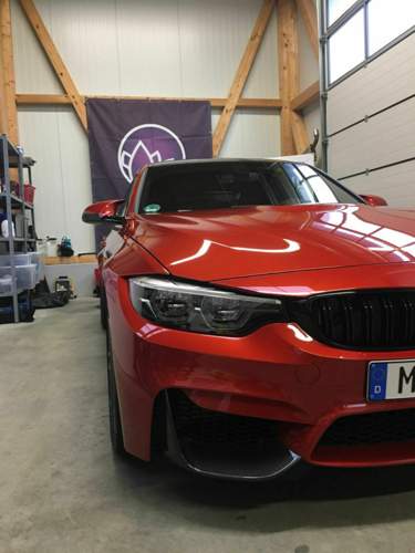

Hallo liebes Forum,
seit geraumer Zeit (eben in der dunklen Jahreszeit) fällt mir auf, daß der äußere Bereich (das äußere Licht) auf der Fahrerseite nur zu ca. 50% ausgeleuchtet ist. Auf der Beifahrerseite indes normal. Sieht man besonders gut, wenn man hinter einem schwarzen Fahrzeug steht.
Nun habe ich mir dies mal von außen aus einigen Metern Entfernung angeschaut und auch dort sieht man deutlich, daß das Licht im äußeren Ring auf der Fahrerseite nur zu ca. 50% leuchtet. Wenn man jedoch aufblendet, scheint alles normal zu sein.
Sieht das bei Euch auch so aus oder liegt hier eventuell ein Defekt vor? Was meint Ihr?
VG Sven
40 Antworten
Themenstarteram 29. Oktober 2017 um 8:55
Zur Veranschaulichung habe ich auf die Schnelle zwei Fotos gemacht. Man sieht am Scheinwerfer Fahrerseite deutlich das nicht leuchtende Segment oben außen.
VG Sven

Themenstarteram 29. Oktober 2017 um 16:21
So habe noch etwas herausgefunden. Das Licht im äußeren Feld bleibt nur aus, wenn der Lichtschalter auf Automatiklicht steht. Stellt man den Schalter auf Dauerlicht, geht das Feld reproduzierbar immer wieder mit an.
Es muss also etwas mit Automatiklichtsteuerung zu tun haben.
Beim Testen standen die Räder jeweils direkt gerade - die Kurvenlichtsteuerung sollte es also nicht sein. Ich kann mir trotzdem irgendwie nicht erklären, was der Sinn dieser Steuerung sein soll.

Themenstarteram 3. November 2017 um 8:13
Also die Niederlassung tippt auch auf die Fahrtlichtsteuerung. Ich schreibe bewusst tippt, weil sicher war sich der Servicemensch nicht. Aber einen Defekt schliesst er aus - da war er sich ganz sicher (klar).
VG Sven
