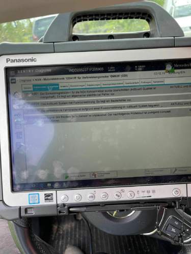

Ich Fahre einen C180 Bj.2015 Bluetec mit ca. 80 TKm. Seit gestern kam die Anzeige AdBlue überprüfen siehe Bedienungsanleitung. Kurz angehalten und nachgelesen aber nicht richtig was gefunden. Da ich noch ca. 80 km von zu Hause entfernt war habe ich die Fahrt fortgesetzt. Nach ca. 40 km kam die Meldung kein Start mehr in 800 Km. Da ich heute den ganzen Tag unterwegs war hatte ich noch keine zeit mich mit der MB Werkstatt in Verbindung zu setzen, das werde ich dann am Montag machen. Habe heute meinen Schulfreund besucht, hat eine Freie Werkstatt, der hat sich mal kurz Zeit genommen mir den Fehlerspeicher auszulesen.
1. P13E400 Harnstoff Additiv Füllstand - Ich habe vor ca. 4 Wochen 10 Liter Nachgefüllt
2. P13DF09 Harnstoff Additiv System ?
3. P2BA901 NOx Gehalt Überschreitung ?
Hat jemand sowas schon mal gehabt und kann mir da weiterhelfen bevor ich in die Werkstatt fahre.

... War bei mir ähnlich... NOX Sensor defekt.
Bei einem Kumpel war der. Tank geber defekt und Mercedes hat den Tank getauscht war richtig aua

So war bei der Mercedes Werkstatt und die haben mir gesagt das es an der Software lag so das sich die Steuergeräte nicht mehr richtig miteinander austauschen konnten. Es wurde die Software erneuert und jetzt soll der Fehler erledigt sein. Und das beste es war alles auf Kulanz das hat MB übernommen.
