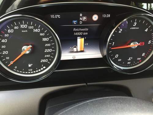

Also eben nochmal ins Auto gesetzt: Mein AdBlue-Tank (23,5 Liter Volumen laut Bedienungsanleitung, Seite 435) war noch zu ca sieben Achteln voll. Aber dann entdecke ich die Überraschung:
- Die Reichweite soll sich auf (nur noch) 13.300 Kilometer belaufen. Bei fast vollem Tank - wie geht das? (siehe Bild)
- Beim W212 sollten 24,5 Liter für rund 25.000 Km reichen. Faustformel: 1 Liter AdBlue pro 1.000 Kilometer (http://www.motor-talk.de/forum/adblue-nachfuellen-t4991125.html)
- Der W213 schafft mit 20,5 Liter nur 13.000 Km? Das wäre ein Verbrauch von rund 1,5 Liter AdBlue auf 1.000 Kilometer.
Hat sich der AdBlue-Verbrauch um 50% erhöht?
Ich vermag das kaum zu glauben. Was sagen die Vielfahrer? Wie sieht es bei Eurem Dicken aus?

Wie schon an anderer Stelle geschrieben habe ich 12500 km auf dem Tacho und der AdBlue-Tank ist laut Anzeige noch halb voll.Mein Dicker ist ein 350d,normalerweise müsste das AdBlue beim 220d noch länder reichen,da der verbrauch ja auch weniger ist.

Dann wäre bei mir einfach nur die Prognose falsch. Aber schau mal die Bilder von petaxl im Engineering-Thread an: Der hat nur noch 4400 Km Reichweite und laut eigenen Angaben in einem anderen Thread (Wie viele Kilometer) ca 12.000 Km auf der Uhr
