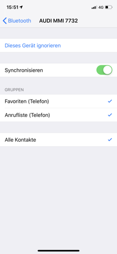

ich versuche seit geraumer Zeit verzweifelt, mein Adressbuch im Audi wieder sichtbar zu machen. Es ist ein iPhone7 mit neuestem iOS und im Auto ist das das MMI 3G (Versionsnummer muss ich noch raussuchen).
Auf jeden Fall habe ich das Auto seit 7 Jahren und es funktionierte 6 Jahre einwandfrei. Was ich geändert habe, weiß ich nicht mehr, auf jeden Fall kann ich meinem iPhone keine Kontakte mehr im Adressbuch sehen. Selbst auf einer Fahrt von Hamburg nach München hat er nonstop "werden importiert" gesagt, aber sie kommen einfach nicht.
5 andere iPhones funktionieren einwandfrei und selbst der Reset des MMI und der komplett-Reset meines iPhones funktionieren nicht. Es scheint so zu sein, dass das Telefon an sich irgendwie im Audi auf einer schwarzen Liste steht oder so...
Habe das Profile entdeckt und alle Profile gelöscht und wie gesagt auch das ganze MMI resettet und auch auf Werkseinstellung zurückgesetzt...
Nun weiß ich einfach nicht mehr weiter.
Man kann sich doch nicht ein neues Telefon kaufen, nur weil Auto und Handy plötzlich nciht mehr miteinander reden?
Hat jemand noch eine zündende Idee? Gott, wäre ich glücklich, wieder zu sehen, wer anruft ;-)
Danke Euch

Wie wurde das iPhone resettet? Wurden dabei die Anruferlisten geleert? Sonst versuche das als Erstes.
Das iPhone habe ich komplett neu aufgesetzt. Also mehr Reset ging nicht. Dann ein paar Einträge ins Telefonbuch geschrieben - nix. Dann die iCloud Kontakte wieder geladen - nix. Es ist wirklich wie verhext. Vor allem, weil es mit 5 oder 6 anderen selben Geräten funktioniert.
Bin auch alle Settings bei den anderen Geräten durchgegangen und habe nichts gefunden, das irgendwie anders konfiguriert war...
Gibt es eine Art unsichtbare Liste von verbundenen Telefonen im MMI? Die würde ich gerne mal löschen... Oder anders gefragt - wie kann man das Auto wirklich resetten? Ist die Einstellung Werkseinstellung wirklich das höchste der Gefühle? Oder bringt da Batterie abklemmen noch mehr?
Habe eben das iPhone auf Auslieferungszustand zurückgesetzt und das Auto auch noch einmal auf Werkseinstellung zurückgesetzt. Dann alles neu gekoppelt - und das Telefonbuch importiert und importiert... für zwei neu angelegte Einträge nach 10min noch keine Übertragung.
Das gleiche Prozedere mit einem anderen iPhone (auch auf Werkseinstellung und dann gekoppelt) ausprobiert und mit DEM geht es... das kann doch nicht wahr sein...
Hat jemand irgendeine Idee, wo das MMI noch Telefone speichert? Irgendeine Blacklist im Verborgenen oder so ?!?

Sind es denn wirklich gleiche iPhones oder hast du ein neueres?
Das sollte ja dann eher an deinem iPhone als am Auto liegen, wenn alle anderen funktionieren.
Stimmt - der Verdacht liegt nahe. Aber wenn man ein iPhone auf Werkszustand zurücksetzt und das Bluetooth danach mit 3 verschiedenen Bluetooth-Boxen funktioniert und wenn das Freisprechen im Auto auch geht ...
könnte es doch sein, dass die beiden sich nicht verstehen...
Wie gesagt, ich weiß eh nicht mehr weiter ;-)
Unterschiedliche iOS Betriebssysteme? Letzte Updates drin? Da gab’s schon ab und zu mal Probleme. Kennst du noch jemanden mit einem A6 4F? Mal dort probieren? ;)
unterschiedliche iOS kann ich ausschließen, aber das mit dem anderen A64F ist ne gute Idee... Mal sehen, ob der eine Kumpel seinen noch hat...
