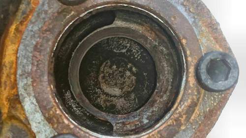

Hallo mal wieder!
Kann mir jemand ein paar Bilder von einem k14 lader aus einem ael zukommen lassen.Ich hätte gern gesehn wo das Wastegase ist und wo der überschüssige Ladedruck austritt.Ich habe die Vermutung das Regelstang klemmt und die ganz Luft weckgeht.Ist das Ladedruckregelventiel direkt am Lader oder wo finde ich es.
Falls meine Vermutung stimmen sollte kann ich die Regelstange wieder gängig machen oder brauche ich einen neuen Lader.
MFG Flesh-gear
Eine Laderstange gibt es nicht und das hat auch keiner der Teilnehmer erkannt.
Das Wastegate ist ja nur ne Dose mit einer Kolbenstange welche das Gate öffnet und schließt.
Ladedruck wurde deshalb nur schlecht aufgebaut weil das Röhrchen zwischen Verdichter und Unterdruckdose verstopft war. Das hatte ich beim Service mal rein vom Bauchgefühl abgeschraubt und konnte feststellen das die verstopft war.
Das Resultat war gleich nach der ersten Probefahrt deutlich spürbar.
Was sagt uns das, nicht so viel Fragen sondern selber schauen und machen.

das Wastegate sitzt direkt auf dem Lader.
Das dieses defekt ist, kann na klar sein, halte ich aber für eher nicht wahrscheinlich. Die Gangbarkeit der Ventilstange kannst Du mit einer Saug/Druckluftpumpe testen.
Prüfe doch erst mal die Unterdruckverschlauchung auf Schmorschäden und sonstige Unterbrechungen und weiter die dicken Gummidruckschläuche... z.B. zwischen Lader und LLK. Die gehen schon mal kaputt....

Wenn man die Pumpe betätigt, wird sich der Betätigungshebel des Wastegate bewegen müssen. Den kann man nicht besonders gut ereichen, aber es ist zum Fühlen absolut ausreichend. Musst Dich mal unter das Auto legen und mit einer Lampe zum Turbo leuchten... dann findest Du den Hebel auch.
Dummerweise weiß ich nicht mehr, ob man mit Unter - oder Überdruck testen muss. Aber das bekommt man ja leicht heraus.
Wenn sich die Stange dann ohne zu haken bewegt, sollte es in Ordnung sein. Ich schätze mal, dass es ca. 1cm sein wird, weiß es aber nicht genau. Wenn da kein sofortiger Verlust des Unter oder Überdrucks an der Membrandose stattfindet, würde ich das Wastegate erstmal aussen vor lassen. Wie gesagt ist das keine typische Fehlerstelle....auch, wenn es natürlich Leute gibt, die genau diesen Fehler schon hatten.

Das verstopfte Druckrohr konnte offensichtlich nicht genug Druck aufbauen damit das Wastegate schließt und der volle Ladedruck anliegt. Stellt sich die Frage, ob man eigentlich die Feder verstärken kann. Dann würde weniger Druck zum Schließen des Wastegates benötigt werden und der LD sollte steigen. Denke ich richtig?
Funktioniert das und hat das schon mal jemand gemacht?
Denke ich richtig?
Leider nein !!
Wastegate ist normal immer geschlossen. Geöffnet/ geregelt wird es 1. durch den anschluss an der druckdose (gummischlauch .... getakteter Ladedruck) und 2. durch den herschenden ladedruck (dünne bypassleitung zwischen laderausgang und Wastegate... voller Ladedruck )
Das ventil n75 regelt den ladedruck durch das takten und regelt damit den gegendruck an der Dose am Wastegate (drückt auf das ventil) und dem ladedruck selbst der auf der gegenseite von ventil im Wastegate drückt.( zieht das ventil hoch ).ist die getaktete Seite verstopft kann kein gegendruck aufgebaut werden es wird das Wastegate geöffnet .... Folge ladedruck geht verloren bzw wird nicht aufgebaut ( bypass) .
Maximaler ladedruck entsteht wenn der gedaktete Druck dem ladedruck entspricht ( n75 mechanisch mit schlauch Brücken )
Die Feder selbst bestimmt nur den Druckpunkt wann das Wastegate bei nicht aktiver ladedruckregelung öffnet.
Vtg Lader werden im Gegensatz zu Wastegate lader mit unterdruck an der druckdose geregelt ( druckdose mit Gestänge zur verstellung der klappen )
Wenn dir die Funktion noch nicht klar ist ließ die "ssp 145" ( Audi 2,5 tdi) oder t4-wiki durch .... da ist es ausführlicher erklärt.
