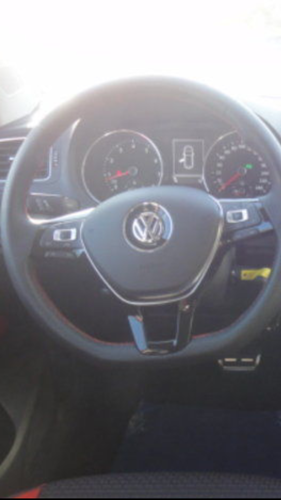

in der Familie gab es vor einigen Tagen Nachwuchs in Form des Polo 6C. Es ist eines der "Original"-Sondermodelle mit Multifunktionslenkrad und GRA.
Beim Aktivieren der GRA wird ja die aktuelle Geschwindigkeit (ggf. auch krumme Werte) gesetzt. Übers Lenkrad lässt sich die Geschwindigkeit zwar ändern, jedoch immer nur in 10km/h-Schritten. Aus beispielsweise 83 km/h wird beim Herunterregeln dann 80, 70 ...
Habt ihr eine Ahnung, ob man die Geschwindigkeit auch in einzelnen km/h-Schritten regeln kann? In meinem (6er) Golf ist dies möglich, der hat die GRA aber auch noch am Blinkerhebel.
Liebe Grüße.

Beim 6C wandert in den meisten Fällen die Bedienung der GRA / ACC in das MuFuLe linke Seite...
Verstellung über Set / Res tippen hoch / runter in 1er Schritten...
Horizontale kleine silberne Wippe in der Mitte Verstellung in 10er Schritten links runter rechts hoch...

Das ging bei meinem Polo nicht. Die Tasten + und - auf der horizontalen Achse des linken Bedienfelds sind nur für die 10er-Schritte. Einzelschritte kann man bei gesetztem Tempomat mit "Res" für +1 und "Set" für -1 setzen. :)

Die BA war dazu leider nicht aussagekräftig. Lt. dieser geht die 1er-Verstellung nur über den Lenkstockhebel, der bei uns im Polo aber keine GRA-Elemente hat.

Es gibt aber in Verbnidung mit dem MuFu-Lenkrad im 6C (wie in allen neueren VW mit MuFuLe) nunmal nicht einfach nur plus oder minus, sondern auch die Möglichkeit, in 1er- oder 10er-Schritten zu agieren. Das kann auf der Autobahn bei Tempolimits sehr praktisch sein: Wenn's um 20 km/h runtergeht, drückt man zweimal auf die hiorizontale Wippe und das Auto macht den Rest.
bei unserem 6C mit ACC und Mufu aus MJ2015 geht das auch über die SET- und RES- Tasten. Wenn man, so wie ich, den ehemaligen GRA-Lenkstockhebel gewöhnt war, erschließt sich die Tastenbelegung dafür automatisch. Jedoch haben hier die Entwicklungsing. gepennt. Ein kleines "-" und "+" auf den Tasten wäre hier angebracht. Der GRA-Lenkstockhebel hatte das auch. Dieses Mufu hätte, der als pedantisch geltende Herr Pietsch, in seiner Amtszeit nicht abgenommen.

Auflösung: Die "Set" und "Res"-Taste war des Rätsels Lösung. Damit ist die 1er Verstellung möglich. Die + und - Tasten verstellen in 10er Schritten.
Auf diesen Gedanken mit Set und Res kam ich mangels Beschriftung und Dokumentation nicht. Obwohl ich's mir eigentlich vom Golf (mit Lenkstock-GRA) hätte denken können.
