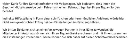

vor ewiger Zeit habe ich bei VW mal eine Anfrage an den Kundendienst geschickt, ob es irgendwie möglich ist die 80 KM/h Geschwindigkeitswarnung für Anhänger zu ändern, da ja nicht jeder Anhänger 80 KM/h als Maximalgeschwindigkeit hat.

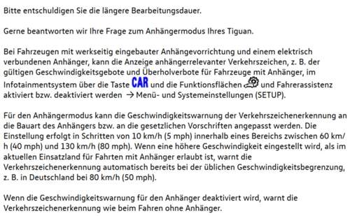

Gestern kam von VW eine Antwort aus der ich nicht schlau werde. Vielleicht wird ja jemand von Euch aus der Antwort schlau. Ich kann jedenfalls bei meinem Tiguan 3 im Infotainment weder eine CAR Taste finde, noch finde ich die beschriebene Einstellung.
Vielleicht ist ja mit CAR der Button in der Menüleiste des Infotainment mit dem Autosymbol gemeint, aber auch dann komme ich nicht weiter.
Anbei die Antwort von VW.
Gruß Andreas

Habe nochmal bei VW nachgefragt mit dem Hinweis dass die Antwort vom Support nicht korrekt ist.
Habe gerade eine neue Antwort erhalten aus der ich auch nicht wirklich schlau werde. Was soll mein VW Autohaus tun?
Es sei denn es gibt eine softwareseitige Möglichkeit, die sie machen können.
Kann sich jemand die Antwort erklären?

Hast Du schon diese Beschreibung aus der BA ausprobiert?
Anhängermodus
Bei Fahrzeugen mit werkseitig eingebauter Anhängevorrichtung und einem elektrisch verbundenen Anhänger kann die Anzeige anhängerrelevanter Verkehrszeichen, z. B. der gültigen Geschwindigkeitsgebote und Überholverbote für Fahrzeuge mit Anhänger, in den Fahrzeugeinstellungen im Infotainment-System aktiviert und deaktiviert werden.
Für den Anhängermodus kann die Anzeige der gültigen Geschwindigkeitsgebote an die Bauart des Anhängers und länderspezifisch an die gesetzlichen Vorschriften angepasst werden.
Im Infotainment-System:
Menü Assistenten öffnen.
Funktionsfläche Anhängererkennung antippen.
Um die Warnschwelle speziell für den Anhängermodus anzupassen, im Menüpunkt "Warnen bei Überschreiten von" antippen Menü Fahrzeugeinstellungen.

@Andreas_HGW schrieb am 5. November 2024 um 17:34:40 Uhr:
Jo, da steht wir können oder wollen ihnen nicht helfen.
Fragen sie ihre Werkstatt, die kennt sich mit unseren Auto's besser aus.

Online BA, nicht im Fahrzeug.....
Ist unter Fahrerinformationen - Verkehrszeichenassistent
Themenstarteram 5. November 2024 um 19:31
Danke für den Tipp. Habe die Einstellung gefunden.
Leider kann man hier die Warnung auf max. 100 Km/h einstellen.
Da werde ich VW wohl nochmal bitten müssen, hier eine Option mit 130 Km/h einzubauen.
