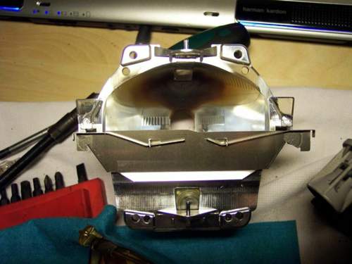

Hat eigentlich mal jemand den AFL Scheinwerfer geöffnet und das Kurvenlichtmodul ausgebaut um ne neue bessere Xenon Linse + Neuen Reflektor einzubauen ?
https://www.retrofitlab.com/.../hella-evox-r-bi-xenon-projektoren.html
https://www.retrofitlab.com/blog/opel-vectra-c1-evox-r-xenon-retrofit/
Bei Vectra C steht 2002 bis 2008
Leider ist das VFL.

VFL wurde aber "nur" bis 2004 produziert . Und wenn da steht bis 2008 ... Ist es def. ein VL. Zum Schluss ist es ja nur die äußere Schale die anders ist.
Was auch immer ein VL ist. Denke du meinst FL für Facelift. VFL hat D2S Brenner, FL hat D1S Brenner. Also sind da auch unterschiedliche Linsensysteme drin.
Themenstarteram 11. Juli 2016 um 17:48
Sorry hatte mich verschrieben. :) Also passen sollen sie im VFL und im FL Scheinwerfer. Beim FL muss man sich halt dann D2S Brenner kaufen und die Zündgeräte vom VFL dranbauen und wieder Kabel dranstecken dazu muss nur eine kleine Nasse leicht am Kabel weggefeilt werden.

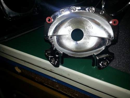

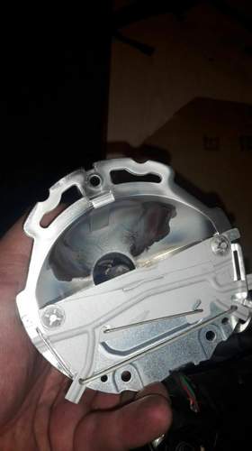

FL Scheinwerfer sind aber nicht von Hella, sondern Valeo...
am 11. Juli 2016 um 19:39
Zu dem Thema das die Nachrüstreflektoren von Hella sein sollen, kann ich nur sagen das dies falsch ist. Wen ich mir das Projektionsmodul anschaue dan ist dies sehr stümperhaft gebaut. Außerdem gibt es diesen Reflektor nicht in Kombination mit dem Rest des Moduls.
Außerdem ist der Reflektor von Hella aus Stahlblech gepresst und von Valeo aus Aluminiumguss
