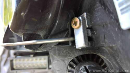

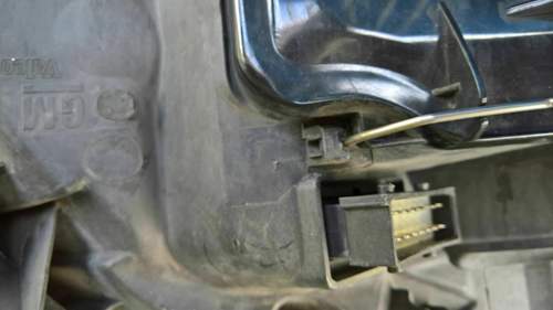

kleiner tipp**
an den abdeckkappen der scheinwerfer sind unten zwei kleine nasen drann. die äusseren abbrechen. den scheinwerfer einen tag geöffnet lassen zum trocknen und die kappen wieder drauf. problem ist dann erledigt!
bessere zirkulation und spritzwasser kann auch keins drannkommen.
bei mir hats geholfen.
