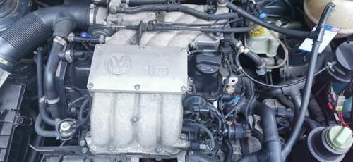

dieses Problem verfolgt den Polo (6KV5, 101 PS, Simos, Automatik, AFT) schon länger.
Es begann mit einer Drosselklappe, die einen Haarriss hatte. Mein Schrauber meinte, daher käme auch dieses Verhalten, die Gänge manchmal erst spät hochzuschalten. Aber nach Einbau einer neuen von Vemo, tauchte es nach einer Weile wieder auf. Da meinte der Schrauber, Vemo ist Mist, ich solle mir lieber eine gebrauchte Originale DK holen. Gesagt, getan. Eine Weile Ruhe, dann wieder das gleiche Verhalten. Zudem war immer wieder mit im Spiel:
Fehler 00530 - Drosselklappensteller/Potentiometer (G88)
27-10 - unplausibles Signal - Sporadisch,
Momentan ist auch im Fehlerspeicher:
00537 - Lambda-Regelung
19-10 - unterer Anschlagwert - Sporadisch
Readiness: Nicht Verfügbar
Getriebesteuergerät hat keine Fehler, schaltet ja manchmal auch perfekt.
Ich hatte nun das MSG im Verdacht, da es im Wasserkasten liegt und schonmal von einem vorherigen Besitzer geöffnet und wieder verschlossen wurde. Unschönes Silikongeschmiere und zum Schutz verpackt in Plastik deutete es mir auf stümperhafte Arbeit hin und ich habe mir kurzerhand ein gebrauchtes aus der Bucht geschossen. Eingebaut, WFS gelöscht, Wagen springt an und fährt. Gestern noch prima weich geschaltet.ich dachte: Ahhh, endlich Ruhe. Heute wieder Kaltstart bescheiden, dreht hoch bis geht nicht mehr und schaltet wenn man schnell vom Gas geht, ruckelige Gas An- und Wegnahme.
Da der Kabelbaum unter den Motor vom Scheibenwischermotor geklemmt war, wo er meiner Meinung nach nicht hingehört, sondern davor, habe ich jetzt den Verdacht, es könnte ein Kabelbruch sein. Nur habe ich keine Ahnung welche Stecker ich mit welcher Einstellung am Messgerät messen müsste. Dabei müsste man ja auch den Kabelbaum bewegen, nehme ich an, um das Fahren über holprige Strassen zu simulieren oder? Irgendwo habe ich gelesen am alten ZE wäre es Stecker 14 und am DK Stecker die 4. Was muss ich machen, Hilfe bitte.
Gruß, Polotony

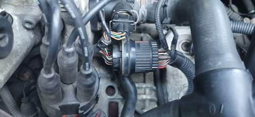

Die Signalleitung vom G88 geht von Pin 8 der DK zum Pin 28 am MSG. Dazwischen sitzt m.W. der 28-Fach Stecker am Zylinderkopf links, dessen Kontakte auf Korrosion geprüft werden sollten.
Pin 2 vom Lambdasondestecker für die Masse der LS-Heizung geht zu Pin 20 vom MSG
Pin 3 und 4 der Lambdasonde gehen zu Pin 42 und 17 vom MSG

Hast recht, ich meinte nicht Stecker sondern Pins!
Irgendwo hatte ich gelesen Pin 4 vom DK Stecker zum Pin 14 am MSG Stecker messen.
Ist aber nicht so wichtig, du scheinst mehr Kenntnisse zu haben wie mir scheint und ich würde dem Hinweis gerne erstmal folgen.
Bei unserem Polo ist die Zentrale-Steckverbindung aber nicht links sondern rechts, so glaube ich.
Und da hört mein Wissen auch schon wieder auf, da ich nichtmal herausfinde wie man diesen fetten runden Stecker überhaupt aufbekommt. Ich finde auch im Netz und in keiner Reparaturanleitung dazu irgend einen Hinweis und frage hier lieber nochmal freundlich nach, ob du oder jemand anders mir da eine Anleitung zu geben kann!?
Gruß, Tony

Okay, hab es geschafft, den Zentral Stecker erstmal mit WD40 einwirken lassen, dann mit einem Tuch und Zange vorsichtig hin und her bewegt, bis der Bajonettverschluss sich löste. Danach konnte ich ihn problemlos mit der Hand aufdrehen. Da das WD40 schon im Stecker seine Wirkung gezeigt hat, kann ich nur vermuten, dass ein, zwei, drei Kontakte korrodiert waren. Jedenfalls habe ich beide Steckerseiten nochmal ausgiebig in diversen Kontaktreinigern gebadet, abgetrocknet, gefönt. Der Polo fährt wieder Supi. Aber das war schon öfter der Fall, ich hoffe es bleibt so und auch der Fehlerspeicher bleibt leer. Ich werde berichten.
Vielen Dank nochmal Talker1111, ohne deinen Hinweis, hätte ich weiter rumgemurkst glaube ich.
Ich habe schon sämtiche Steckverbindungen durchgepflegt, aber die dickste ist mir gar nicht aufgefallen.
Gruß, Tony
Lob lob ... freut mich, dass ich helfen konnte.
Selten so einen gepflegten Motorraum gesehen.
Der Stecker sitzt aber links, denn die Seitenbestimmung erfolgt immer in Fahrtrichtung gesehen. Deswegen wird ein Linkslenker ja auch nicht zum Rechtslenker, wenn man vor dem Fahrzeug steht. ;)

Kurzschluss nach Masse heißt in diesem Fall, dass die Leitung zum Steuergerät Kurzschluss nach Masse hat.
Von Pin 2, 46, 47, 48 vom MSG bekommen die Pins 2 der ESV 1 -4 über die Pins 21 - 24 vom 28-Fach Stecker Masse.
D.h. die ESV sind masseimpulsgesteuert, aber natürlich nicht alle auf einmal.
Da musst du wohl den Kabelbaum für die ESV prüfen.
Mehrfachsteckverbindung-t28a-28-fach
