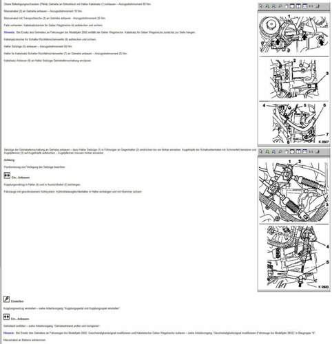

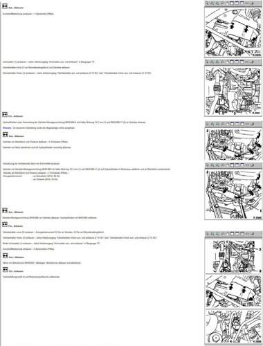

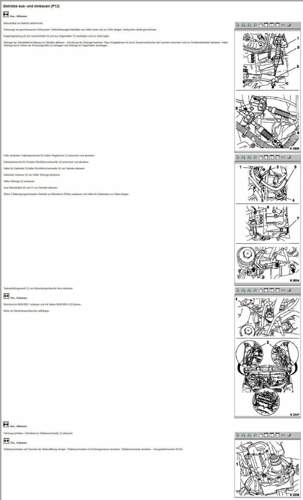

Also wenn ich im Ersatzteilkatalog nachschaue sind da jede Menge Getriebeteile für ein F12 zufinden.Denke mal bei deinem OH liegt es am können und nicht am dürfen.... weil das F12 Getriebe im Agila A von Suzuki übernommen wurde.Trotzdem gibt es eine Reparaturanleitung auch von Opel für das Getriebe.
Also bei den Z10XE Motoren wurden wohl ausschlieslich F12 Getriebe verbaut, und die kosten ab 500EUR aufwärts.....ist echt heftig,denn Kupplung macht man ja dann automatisch mit neu, uns somit beläuft sich das ganze so um die 1000EUR.......ich versuche den Agila jetzt zu verscherbeln, denn 1000 EUR reinstecken und hinterher meldet sich was anderes z.B. Steuerkette, die ja auch anfällig sein soll, das kriegt man ja gar nicht mehr rein diese Kosten.....
