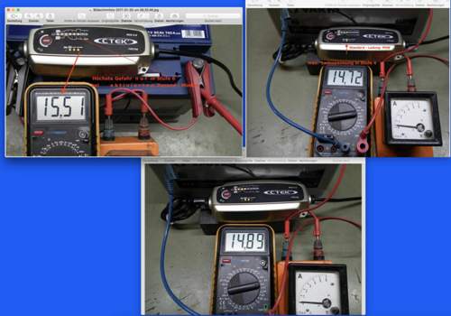

Die Reconditionierungs-Stufe darf bei geschlossenen Akkutypen wie :
AGM - VRLA -Gel usw. nie und nimmer angewendet werden, da die Ladespannung weit über die Gasungsstufe von max. 14,8 Volt hochgezogen wird.
Ein geschlossener Akku würde bei den über 15,5 Volt Ladespannung anfangen zu knistern und prasseln.
Es würden sich die Sicherheits-Ventile öffnen bzw. die Gummistopfen rausfliegen oder der Akku "dicke Backen" bekommen.
Fazit:
Ventile schließen nicht mehr die Flüssigkeit fliegt nach draußen und der Akku "verdurstet"
nächster Schritt ist dann Tonne.
Die Recond-Stufe ist nur zur Beseitigung der Säureschichtung ="umrühren" bei Naß-Akkus mit Verschlußstopfen gedacht ... dann dest. H2O nachkippen.
Bildschirmfoto-2017-09-16-um-08-06-42

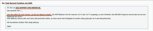

Hallo Forti50,
um das hier nochmals klarzustellen:
eine Kundenanfrage an den schwedischen Hersteller von sämtl. C T E K -Ladegeräten wurde beantwortet:
p.s.: ... der Hersteller sollte es schon wissen, was geht und was schadet !
Bildschirmfoto-2017-11-01-um-07-31-27
Themenstarteram 1. November 2017 um 20:19
Es ist ja nicht nur eine ungenaue Beschreibung, die für Verwirrung sorgt, sondern eine komplette
Beschreibung der in jedem der 8 Ladeschritte anliegenden Spannungen der Rekonditionierung
einer AGM-Batterie, sowohl für "Zweiräd-Kapazitäten", als auch für Auto-Batterie-Kapazitäten...
also gleich doppelt ausführlich wird dargestellt, dass das Ladegerät so fatal falsch verwendet wird.
Daher nochmal Danke für die Bestätigung - die Darstellung der Ladeprogramme in der Anleitung
(Seite 11), sollte wirklich korrigiert werden!
