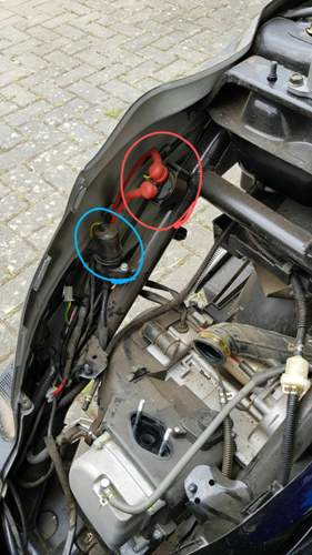

Themenstarteram 6. Juli 2020 um 15:33
Oder kann mir jemand sagen, was das jeweilig markiert ist? Das im Blauen Kreis geht an die Zündkerze, da sieht aber soweit auch alles gut aus, und was ist das im roten Kreis?
Sagt Dir das nicht die Bedienungsanleitung???
