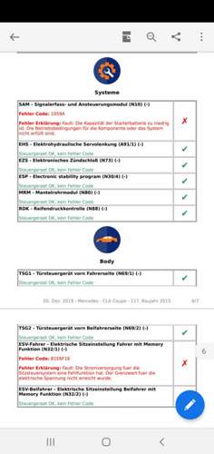

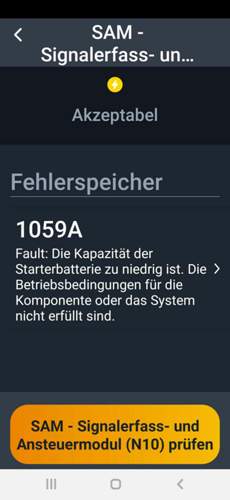

Ich habe seit einiger Zeit Probleme mit dem Start-Stop-System.
Wenn ich in Eco-Modus unterwegs bin und routinemäßig an der Ampel das Motörle aus geht passiert folgendes:
- Es wird grün
- ich gebe Gas
- Motor geht an
- das Radio geht aus und der Eco-Modus erlischt und lässt sich auch nicht mehr einschalten (grüne LED in der Mittelkonsole ist/bleibt aus).
Oder was ich auch schon hatte:
- Es wird grün
- ich gebe Gas
- Motor geht an
- Fehlermeldung im Display in rot "Gang konnte nicht eingelegt werden, Werkstatt aufsuchen"
- der Eco-Modus erlischt und lässt sich auch nicht mehr einschalten.
Benz meinte es läge an der Backupbatterie im Beifahrerfußraum und das ich diese mal laden solle.
Also lud ich diese und wo ich schonmal dabei war, die Starterbatterie gleich auch.
Das Problem war weg .... aber 14 Tage später, wieder das selbe.
Also wieder die Batterien gemessen, Backupbatterie war voll, aber siehe da die Starterbatterie schwächelte, also nochmal geladen.
14 Tage später ....
Nochmal alles genau angeschaut und festgestellt das das ja keine "normale" Starterbatterie ist sondern eine AGM, die ja besonders leistungsstark und haltbar sein sollen ... und eine höhere Ladespannung braucht.
Also nochmal das Ladegerät dran, aber diemal im AGM-Modus.
Mal schauen obs diesmal hilft .... oder ob ich über 200,-€ für eine neue berappen muss.
Hat schon mal jemand ähnliche Erfahrungen gemacht?
Brauche ich echt schon nach nur 3 Jahren ne neue Batterie?

Die Starter-Batterie hat er aber trozdem getauscht und einen Kulanzantrag gestellt, na mal schauen was draus wird, meiner Diva gehts jetzt jedenfalls wieder prächtig.
Akku is voll und ik bin erstmal zufrieden ... bis die Rechnung kommt ;)
