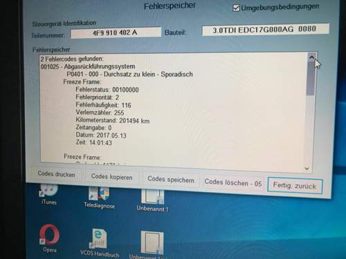

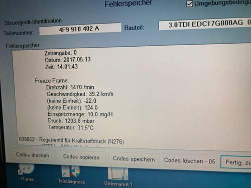

bei mir geht seit geraumer Zeit immer die gelbe Motorkontrollleuchte an und irgendwann wieder aus, um dann wieder an zu gehen der Fehler ist immer der selbe ist im Anhang.
Laut Foren Suche müsste es ja die Drosselklappe oder das AGR Ventil sein.
Drosselklappe erst vor kurzem getauscht und jetzt das AGR Ventil ausgebaut und gereinigt war aber nicht wirklich verkorkt oder so, einfach schwarz halt.
Im Anhang noch ein Video was die Live Daten der Abgasrückführung zeigt.
Weiss jemand was es ist bzw. wie schädlich ist die ganze Geschichte?

Wenn du einen facelift hast das ist der agr kühler dicht.... War bei mir auch so
Hast du einen vorfacelift check mal den bypass von der drosselklappe zum agr ... Das kleine loch da verstopft sich gerne zu

VCDS ist von einem Kollegen und das war die unkomplizierteste Lösung in dem Moment, da ich den Fehler per WhatsApp an ein paar bekannte weiter geschickt habe und ihm nicht unnötige Umstände machen wollte mit per E-mail weiterschicken, denke es müsste leserlich genug sein.
Aber nur eine Theoretische Frage noch wenn es der Kühler ist müsste der Durchsatz bei kaltem Motor größer sein oder?
Kann man den Kühler reinigen oder muss der neu?
Bevor du mit größeren Sachen beginnst, fange klein an. Bei mir war das Unterdrucksystem undicht. Ein Schlauch war eingerissen und vom T- Stück ab. Somit war der Pufferspeicher im Kotflügel vorn rechts immer leer:
https://www.motor-talk.de/.../...en-zur-unterdruckanlage-t6045878.html
Such mal hier im Forum bei Audi nach "Differenzdrucksensor"
Ist eine der größten Fehlerquellen/ Ursachen bei deiner Fehlermeldung...

Schau mal nach dem Druckwandler vom AGR- Ventil. Hatte neulich nen A6 hier mir stehen mit dem gleichen Fehler und Symptomen.
AGR Abzweig gereinigt und neues AGR (auf Wunsch meines Kumpels) verbaut aber der Fehler blieb. Nach weiterer Suche sind wir dann zum Druckwandler gekommen. Getauscht und seither rennt wieder alles wie es soll.

Nun ich bin noch nicht so mit dem A6 vertraut, wie ich es mit dem TSI bin/ war. Deswegen bin ich dem AGR Strang gefolgt und wenn das AGR selbst funktioniert (also Abzweig im Stutzen, Ventil selbst und Verbindungen nicht verkokt), kann es meiner Meinung nach nur an der Steuerungskomponente, eben dem Druckwandler liegen. Außer man hätte den Fall mit dem undichten Unterdrucksystem, das war aber dicht.
Da er den gleichen Motor, wie ich habe, haben wir einfach meinen dran gehängt und getestet.
Zu deiner Frage, nee von außen kann man da nichts erkennen.
