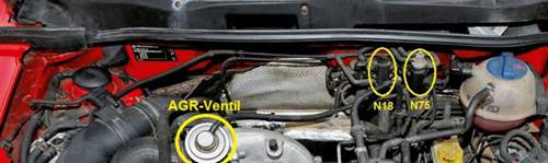

Man muss unterscheiden zwischen dem mechanischen AGR-Ventil im Saugrohr
und dem AGR-Ventil (N18).
Die Ansteuerung der Abgasrückführungs-Anlage erfolgt vom Motorsteuergerät
über das AGR-Ventil (N18) zum mechanischen Abgasrückführungsventil.
Es kann also an beiden liegen, d.h. das AGR-Ventil ist verkokt oder die Unterdruckanschlüsse am N18 sind undicht bzw. das N18 ist selbst defekt.
(Sollwert Widerstand 14...20 Ohm)
Das Magnetventil für Ladedruckbegrenzung (N75) arbeitet nach dem selben Prinzip,
nur dass der Unterdruck zu einer Druckdose geht, die über ein Gestänge die Leitschaufeln am Turbolader verstellt.
Du solltest also die gesamte Unterdruckverschlauchung prüfen - am besten mit einer Nebelmaschine

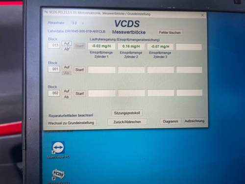

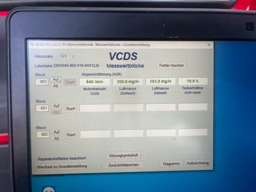

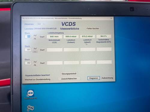

Themenstarteram 12. Juni 2023 um 19:40
Ich sollte, wenn alles gut läuft, morgen mein VCDS erhalten, ich hatte ein überholtes bei PCI noch ergattern können, da meine Motorkontrollleuchte jetzt dauerhaft leuchtet, wollt ich den morgen mit dem direkt auslesen.
Themenstarteram 13. Juni 2023 um 16:24
Vcds ist grade angekommen, und natürlich wurde es direkt ausgepackt und getestet, ich habe dann ein wenig in den Messwertblöcken von dem MSTG herumgeschaut, und es sind mir paar Sachen aufgefallen, die ich dann auch direkt fotografiert habe, vielleicht bringt das etwas, da ich damit etwas weniger anfangen kann, außer dass die soll Werte etwas höher liegen als wie bei den ist-Werten.

Moin, Basti, ich habe alle Schläuche auf Undichtigkeit geprüft und auch das Agr Ventil gereinigt, aber die Fehler Bleiben leider, es besteht anscheinend zu wenig Ladedruck, ich hab auch mein Finger vorgehalten, wo der Unterdruck gesaugt wird, und es kommt mir schon vor, das er zu wenig Unterdruck produziert, da sich bei der Grundeinstellung für das VTG Gestänge auch nichts tut, aber durch selbst erzeugten Unterdruck sich das VTG Gestänge frei bewegt, glaube ich eigentlich, dass es an dem Druckwandler liegt, aber durchtesten des Multimeters kam eigentlich raus, das dieser funktionstüchtig ist. Kann mir einer weiterhelfen?
Du vermischt hier zwei verschiedene Funktionen, einerseits die Funktion des Magnetventils für Ladedruckbegrenzung (N75), worüber das VTG Gestänge bewegt wird, und andererseits das AGR-Ventil (N18) zur Ansteuerung des mechanischen Abgasrückführungsventils.
Beide regeln per Magnetventil vom Motorsteuergerät gesteuert den jeweils für ihre Funktion erforderlichen Unterdruck, der von der Tandempumpe für Kraftstoff- und Unterdruckversorgung erzeugt wird.
Ist der Unterdruckbehälter als Reservoir für den Unterdruck dicht?
Ist der Schlauch zwischen Pumpe und BKV dicht, funktioniert das Rückschlagventil?
Wurde neben dem N18 auch der Widerstand des N75 mal gemessen?
Außerdem sollten an beiden bei abgezogenen Steckern bei eingeschalteter Zündung Batteriespannung anliegen.
Mit der Grundeinstellung für das VTG Gestänge meinst du sicher die über Block 011.
Als weiteren Schritt empfiehlt sich noch eine Stellglieddiagnose vom N18 und N75 - die Ventile müssen während der Ansteuerung klicken.
