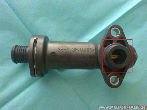

Hallo!
Mein BMW (E91 320d Automatik) braucht ca. 25 min. das er auf 70-75°C (aussentemp. ca. +2°C) ist wärmer wird er nicht.
Möchte mein AGR Thermostat ausbauen und testen, weil ich glaube das es defekt ist.
Dazu meine Fragen:
Wenn ich das AGR Thermostat wieder einbaue kann ich normales Wasser nachfüllen?
Es dürfte ja nicht viel auslaufen oder?
Wenn das AGR Thermostat defekt ist braucht der BMW dann auch mehr Diesel?
Bitte um Antwort.

Hallo!
Im Bild unten siehst du das AGR Thermostat!
M.f.G.

Bei mir waren beide Thermostate kaputt , habe auch erst Agr thermostat getauscht hat nichts gebracht obwohl der kaputt war , erst nach dem hauptthermostat tausch kam der wagen auf seine 88-90 grad.
Da läuft nicht viel wasser raus wenn du agr thermostat ausbaust , kannst bißchen wasser reinkippen passiert nix , entlüften nicht vergessen.
Mehr verbrauch könnte ich nicht feststellen.
Ich würde an deiner stelle beide tauschen .

hallo!,
so hab heute das agr thermostat ausgebaut und probiert ob es dicht ist!
hab dort ( am bild unten rot markiert ) hinein gepustet. es geht ganz wenig luft durch!
ist das normal oder ist das agr thermostat kaputt?
oder soll ich am besten beide tauschen? da ja sicher irgend etwas ist mit einem thermostat wie schon am anfang beschrieben.
bitte um hilfe!
203245214-w988-5835436307868229360
Tausch beide, die kosten zusammen keine 100€. War bei mir genau dasselbe wie bei dir, Außentemperatur knapp über Null und nach ca. 25 Kilometer eine Temperatur von ca. 70 Grad. Jetzt nach 10 Kilometern hat er eine Temperatur von 89 Grad.

Nochmal, Tausch beide und gut ist kosten ja nicht die welt. Das ist normal dass die dinger mit der zeit kaputt gehen.

Themenstarteram 8. April 2013 um 17:28
hallo!
so hab heute beide thermostate getauscht.
alles wieder ok!
hat jetzt so 90 bis 95°C.
besten dank für eure hilfe :D
