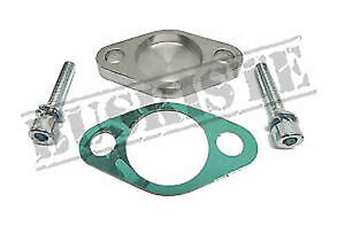

Hallo leute jetzt hat´s mich auch erwischt mit dem Thermostat, Mein AGR is Stillgelegt bzw den Schlauch habe ich abgezogen und eine Platte zwischen Krümmer und AGR Kühler gelegt meine frage ist jetzt Arbeitet der AGR Thermostat weiterhin weil ich will den AGR Thermostat wechsel ??

Sorry, aber was meinst Du mit Platte zwischen Krümmer und AGR Kühler?
Der AGR Wärmetauscher hängt im Kühlmittelkreislauf und solange dieser nicht irgendwo unterbrochen ist, wird Dein Kühlwasser dort auch weiterhin durchgepumpt.

So eine Platte sihe Anhang, Das is nur da das die Abgase nicht in den Ansaugtrakt gelangen.

Aber wenn du deine agr deaktiviert hast, dann ist ja das unnötig mit der platte. Weil die agr dann sowieso geschloßen bleibt und nicht mehr regelt.. Oder sehe ich das falsch?
Ja Logischerweise schon aber ich wollte auf nummer sicher gehn :) Also ihr Glaubt das Agr Thermostat weiterhin Arbeitet ???
Ja klar, das Kühlwasser läßt sich davon nicht beeindrucken, Du hast ja nur den Abgasweg doppelt gesichert

Wird halt nur nicht warm, da kein heißer Abgas strömt. Deswegen ist der AGR-Kreislauf so gesehn inaktiv. Bringt somit auch nichts den Thermostat zu tauschen.

Das sehe ich nicht so, wenn der Thermostat defekt ist, ständig offen steht, geht sinnlos Kühlwasserwärme verloren.

Hir ein Update AGR Thermostat wurde Gewechselt und sihe da ich reiche die 80C :) Danke noch mal an @X5-Baby und @Chris870bd Respekt !!!!
aber 80 Grad ist noch zu wenig.
Wenn es nicht mehr wird, arbeitet Dein Hauptthermostat auch nicht mehr richtig. Der Wert sollte eher um 90 liegen
