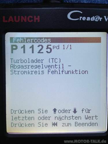

direkt heute früh hat's mich beim Hügel hochfahren erwischt "Schraubenschlüssel" und am Gaspedal passiert nicht viel.
Opel Signum, Z19DTH, EZ:12.2005, Km:240.000km
Anschließend mit dem Creader den Fehler ausgelesen.
Abgasregelventil = Abgasrückführung :D
Fehler hab ich gelöscht und werde später den Stecker abziehen.
Kann man das AGR eigentlich wieder Fehlerfrei bekommen ? z.B durch Reinigen und schmieren??
Der Sauhund
P1125
Agronboard
Ich hatte rel. lange Zeit das AGR "ausprogrammiert" aber keine Verschlussplatte drin. Irgendwann, ziemlich von jetzt auf gleich, war untenrum keine Leistung mehr. Hab das AGR ausgebaut und gereinigt, danach wars wieder top. Also wird es dennoch angesteuert, aber eben so wie Sven schon sagte. Daher hab ich mir die Verschlussplatte bestellt und seither ist wirklich Ruhe.
