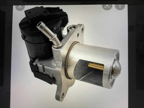

Hallo habe ein GROSSES PROBLEM !!! MERCEDES ML - W166 - 350 CDI Baujahr : 08.2013
Genau dieses AGR Ventil soll lt. MB Werkstatt kaputt sein und ist NICHT VERFÜGBAR - auch im Netz bei anderen Anbietern ist dieses Teil NICHT LIEFERBAR ????
Es begann mit einem Ruckeln ( erst bei Betriebstemperatur ) er nahm Kein Gas an der Drehzahlmesser blieb oberhalb 2000 Umdrehungen und schaltete die Gänge nicht mehr hoch ???
Fuhr dann zu Mercedes ( Probefahrt mit dem KD - Betreuer ) und als wir zurück auf dem Hof waren ging die Gelbe Motor Kontrolllampe an !!!
FAZIT : AGR VENTIL defekt ( Fehlerauslese ) !!!
Jetzt steht das Auto bei MB und ich versuche das Teil selbst zu besorgen - WEISS ABER NICHT MEHR WO ICH NOCH SUCHEN SOLL ????
FRAGE: Wer weiss einen RAT oder hat so ein Teil usw. ????
VIELEN DANK !!!

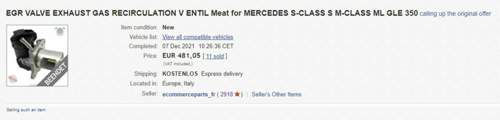

Bei ebay nach dieser Nummer suchen a6421401060
Oder MB GTC...da könnte eventuell etwas da sein oder KIESOW...Norderstedt oder Bandel Norderstedt
Das Problem ist das dieses Teil wohl nur bis zum Baujahr 2011 passt und meiner ist 08.2013 !!!???
Moin Aladin,
gib mal bei Ebay diese Nummer ein, das müsste bei dir passen!
eBay-Artikelnummer:
265446129648

Ich habe hier (ecommerceparts_fr: ebay nr. 265446129648) bei ebay bestellt, weil sie ein Rückgaberecht für 481 Euro haben. Sie antworteten, 'es wird nicht passen, habe einen für 599'. Also 'zum Teufel damit'. Ich habe letzten Mittwoch bestellt.... warten.
they are super slow at responding...

this exact ebay item from Casper.
"eBay item number:
265446129648"
Egr1
Übrigens, es ist das Auto meines Nachbarn. Ich bin nur der Typ, der alle Autos auf meiner Straße für Wein repariert.
Lassen Sie mich die genauen Details bestätigen, aber laut seinen Texten ...
9. Dezember Bestellung für 489.
10. Dez., 'falsches Teil für dein Auto.... Ich habe eines für 599'
Seltsam, in der Anzeige ist a6421401060 aufgeführt.
13. Dez. Wir ergeben uns. Senden Sie 599 per Banküberweisung.
16. Dezember Postverfolgung versandt.
16. Dez. 'Verpackungsetikett gedruckt....'
17. Dez. 'Verpackungsetikett gedruckt....'
18. Dezember dasselbe.
Angst!
Ich werde Sie kontaktieren, wenn es ankommt und ich werde es physisch überprüfen.
Mein Rat, nicht bestellen, bis ich es überprüft habe. Oder wir werden 2 Katzen in einem Baum feststecken.

Wenn du mir die FIN schickst schicke ich dir die 100%ig richtige Teilenummer. Obwohl ich davon ausgehe das ich das schon getan habe.
Geht auch als PN.
Moin.... Habe leider das gleiche Problem.
Die OEM für unseren Motor ab 05/2011 ist die A6421402160.
Nachdem mir 3 Grossisten ein angeblich passendes Teil übersandt hatte und alle nicht passten begab ich mich zum "Freundlichen".
Es passt nur o. a. Teil, lieferbar 14.12..
Mittlerweile wurde der Termin--unverbindlich--auf den 06.01. verschoben, dann steht mein Auto immerhin erst 5 Wochen.
Danke an die Globalisierung.
Grüße... Peter
