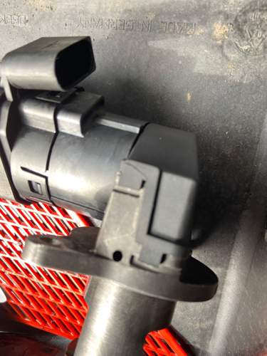

bei dem Fahrzeug von meinem Vater MB E280 CDI Facelift, will das AGR Ventil nicht raus.
Wir haben die 2 Schrauben und den Stecker abgemacht, mit Rohrzange versucht hin und her zu bewegen, aber es tut sich nichts.

Langsam machen, der ist zu mit Rus und Dreck. Schön mit Rostlöser einspühen warten Drehen und ziehen wieder einsprühen.
Moin
Die Schrauben bis auf drei-vier Gewindegänge herausdrehen, Motor starten und mal ordentlich Gas geben. Durch die Frontscheibe kann man an einer Rußwolke sehen, ob es nun locker ist. Hat jedenfalls bei mir gereicht.
Viel Erfolg

Der TE bekommt das AGR nicht gedreht, da fest gebrannt. Die Autodoktoren, habe ich mal im Fernsehen gesehen, haben mit Hammer und Dorn versucht es zu lösen. Naja, besser habe ich es mit meiner Methode hinbekommen.

Hintergrund der Geschichte ist, MKL leuchtet im Tacho. Fehlerspeicher gelesen. AGR Ventil.
Das Fahrzeug zieht auch nicht.

Traut euch! Ordentlich mit Rostlöser einsprühen, danach mit nem Hammer und nem flachen Schraubendreher ansetzen und mit vorsichtigen Schlägen versuchen einen Spalt zu schaffen. Danach wieder sprühen und bewegen. Es geht!

Kostet bei MB 360,- €. Wäre mir zu teuer, um es zu reinigen. Vor 4-5 Wochen habe ich meins gereinigt. Das mache ich zweimal im Jahr, dadurch kann es meiner Meinung nach nicht festbrennen.

Ich habe bei MB nachgefragt, da eine Nase an meiner Plastekappe leicht gebrochen war. Habe sie mit Klebeband befestigt. Nun ist es dicht. Die Kappen gibt es nicht einzeln, daher meine Anfrage.
