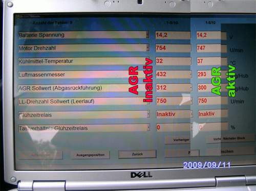

Ich hab da eine Frage: Wie wird das AGR angesteuert - elektrisch oder mit Unterdruck (wie beim Omega)?
Wenn es pneumatisch angesteuert wird so kann man die Leitung "verstopfen". Hab ich bei meinem getan und fahre schon ca. 80.000 km damit.
Es wird zwar ein Fehlercode gesetzt (ohne MKL) da die Durchsatzmengen vom LMM von den vorgegebenen Werten abweichen (siehe bild 2), jedoch ohne Auswirkung.
LG robert

Themenstarteram 11. Januar 2012 um 20:07
Original geschrieben von kiaora
Ich hab da eine Frage: Wie wird das AGR angesteuert - elektrisch oder mit Unterdruck ...
Es wird elektrisch angesteuert, und wenn man es absteckt bekommt man nen Fehler und die MKL leuchtet.
