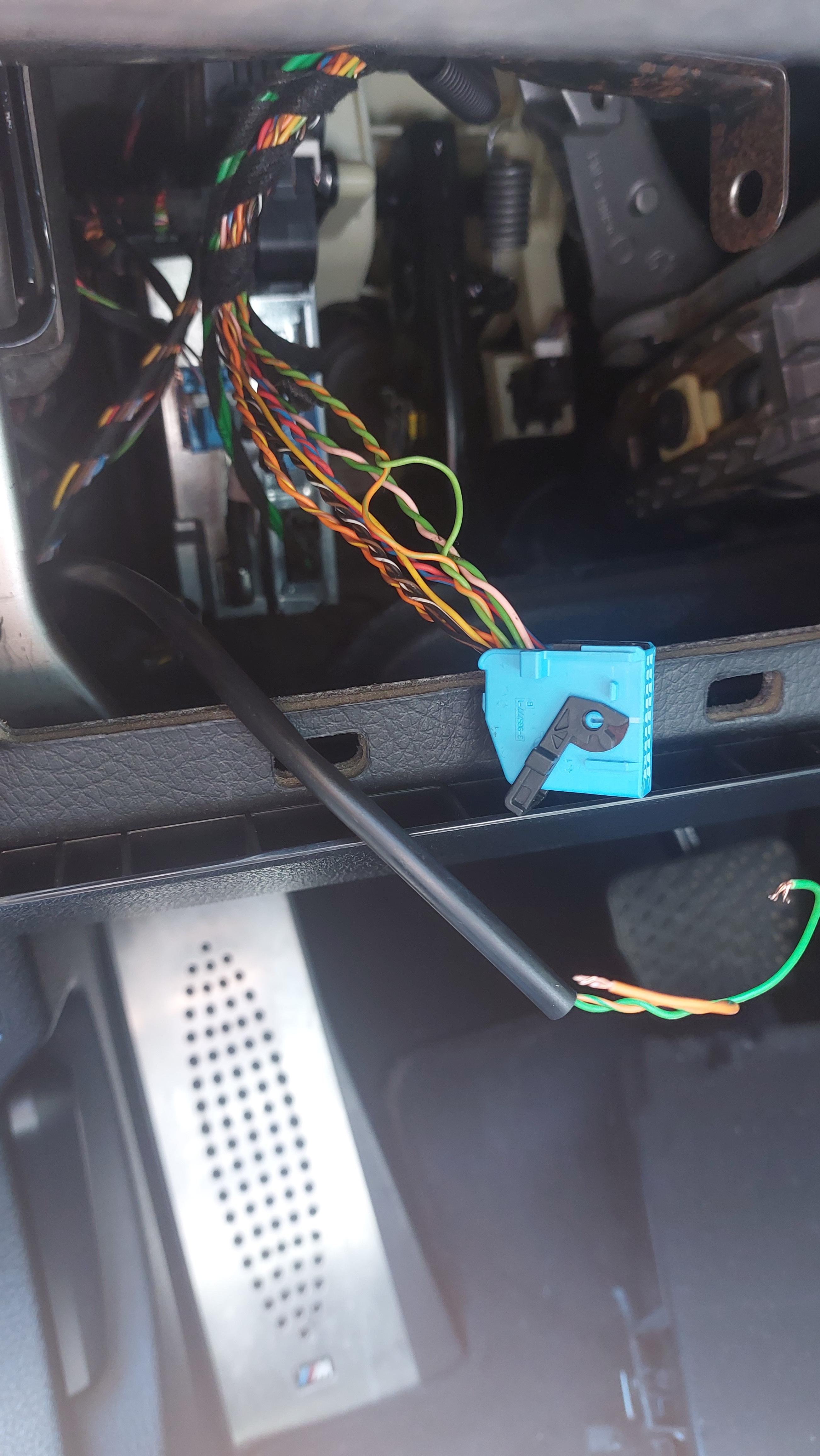

ich möchte an meinem F11 ne AHK nachrüsten und habe hier auch schon einiges dazu gelesen. Ein paar kleine Fragen hätte ich noch.
Ich tendiere zum E-Satz von Jaeger, der soweit ich gelesen habe komfortabel zu verbauen ist und auch die Anleitung sieht mir sehr gut verständlich aus. Spricht irgendwas gegen den Jaeger E-satz?
Was die AHK selbst betrifft hätte ich gern mal eure Meinung: Welche würdet ihr empfehlen? Ich mehrfach von der "schräg" einzusteckenden Thule/Brink Kupplung #528870 gelesen, dass die toll sein soll (diese hier: http://www.youtube.com/watch?v=z-0vQ7v21gQ). Ebenfalls interessant finde ich die Oris AHK (link), da bei der nur ein Ausschnitt in der „Bodenabdeckung“ und nicht auch aus dem Stoßfänger nötig ist (s. hier: https://www.kupplung.de/out/media/111014-08762-4-samples-v1.pdf, Schritt #13 auf der Seite 19).
Gibt es eine AHK für den F11, bei der kein Ausschnitt notwendig ist oder bei der zur Montage der Stoßfänger nicht abgenommen werden muss?
.. und ich würde mich freuen, wenn der eine oder andere, der das schon mal gemacht hat, kurz bestätigen könnte, dass ich die folgenden Punkte richtig verstanden hab :D
  1. wenn man Navi und die automatische Heckklappe hat, dann muss man keine Kabel nach vorne oder unter die Sitzbank ziehen, der benötigte CAN zum Anschluss des E-Satzes ist auch rechts im Heck zu finden
  2. die CAN Kabel sind Grün und Orange-Grün verdrillt (BJ 03/2013)
  3. es muss nix codiert werden
  4. das dem E-Satz beiliegende Steuergerät sorgt dafür, dass die PDC deaktiviert wird
  5. beim 520d ist standardmäßig nicht der 600W Lüfter verbaut. Eine Umrüstung wird von BMW empfohlen, solange ich aber keine Wohnwagen über die Alpen ziehe (was ich nicht vorhabe) sollte es mit der Kühlung keine Probleme geben
Danke schon mal im Voraus! :cool:

Moin,
ich hatte die von unten steckbare Westfalia Kupplung am alten Auto und musste damals nur ca 1cm von der Stoßstange innen abfeilen, damit sich die Steckdose runterdrehen ließ. Das war aber in einem Bereich, der beim Rückbau von der Unterverkleidung verdeckt wird.
Ich habe meine Kupplung dann vor kurzem an einem anderen F11 ähnlichen Baujahres montiert, hier hat es ohne Feilen gepasst, warum auch immer...
Der Jäger E-Satz ist definitiv sehr simpel
zu 1:
Meiner hatte beide Ausstattungen, der 2. zumindest keine automatische Heckklappe, trotzdem war alles was man braucht hinten im Kofferraum. Du brauchst nur Plus/Minus direkt von der Batterie in der eheml. Reserveradmulde. Der anderen 3 Kabel sind links hinter der Klappe mit dem Fach und dem Sicherungskasten und von dort kannst du durch die Plastikwanne auch direkt nach draußen gehen.
In der Jäger Einbauanleitung ist bis heute ein Fehler eingebaut. Neben Plus, Minus, Grün und Grün/Orange ist am E-Satz noch ein Orange/Schwarz Kabel. Um das letzte anzuschließen, soll man irgendwo im Fond an den Kabelbaum, UND DAS IST FALSCH.
Das OR/SW von Jäger kommt an GE/SW (gelb/schwarz) von BMW, dieses findest du auch hinten in dem Fach. Wenn du auf das Fach draufguckst, dann sind oben links 2 Kabelstränge, ein dicker und ein dünnerer, in dem dünneren ist das GE/SW Kabel versteckt.
Wegen der Anleitung von Jäger und auch weil das Kabel locker ein paar Meter lang ist, hatte ich damals das halbe Auto zerlegt um das Kabel zu finden. War aber völlig überflüssig...
zu 2:
Ja, die beiden sind einzeln auch in dem Fach zu finden. Muss man sehr vorsichtig auseinanderdrehen um die Stromdiebe dazwischen zu bekommen.
zu 3:
Nein, muss nicht. Es ist ein eigenes Steuergerät dabei, welches alles regelt. Du gehst bei dem E-Sat ja nicht direkt an die Lampen usw.
zu 4:
Ja, Rest siehe oben
zu 5:
Meistens ist im 520er nur der 400W Lüfter, es gibt aber auch welche die ausstattungsbedingt einen 600er drin haben.
Ich hatte den Lüfter verbaut, wie es ohne funktioniert kann ich nicht sagen. Die Empfehlung den Lüfter zu vergrößern gab es aber auch schon bei meinem alten 525dA E61 R6, da hatte ich es nicht gemacht.
In den 2,5 Jahren hatte ich einen Fall, der eventuell damit zu tun hatte. Bei 35° im Schatten auf einer längeren AB Fahrt mit Planenanhänger kam nach ca. 60km eine Anzeige "Getriebestörung". Nach Aus- und wieder Einschalten ging es 10km normal weiter. Den Spaß hatte ich bis zum Ziel weitere 5 Mal und auf dem Rückweg das gleiche. Ohne Anhänger oder bei geringeren Temperaturen hatte ich dieses Problem nie. Es ist danach auch kein 2. Mal aufgetreten, trotzdem habe ich bei neuen Auto den Lüfter vorsichtshalber mitgetauscht. Die gibt´s regelmäßig und günstig in der Bucht und sind in 10 Minuten eingebaut.
Alle Fragen beantwortet?

JaQ, wenn du die Anschlüsse 2und3 hinten findest (Fußraummodul, Abgriff BL_M, FRA_HR 2 ZGW, Abgriff K-CAN H/L)
gib bitte Bescheid wo, evtl. bitte mit Beschreibung/Foto. Dann würde ich meine AHK auch verbauen. War mir bisher zu viel Aufwand das Gedöns nach vorne zu ziehen.

Die Rücklichter müssen nicht raus gebaut werden. Steht zwar in der Anleitung aber der Sinn hat sich mir nicht erschlossen und gemacht habe ich es auch nicht. Lediglich die kleine schwarze Abdeckung in Höhe der Rücklichter muss entfernt werden um eine Schraube von der Heckstossstange zu lösen.
Bei meiner Westfalia Kupplung musste auch nur unterhalb der Stosstange etwas ausgeschnitten werden. Lackierte Teile waren davon nicht berührt. Es betrifft nur so eine /Schmutz) Abdeckung unter dem Wagen.
