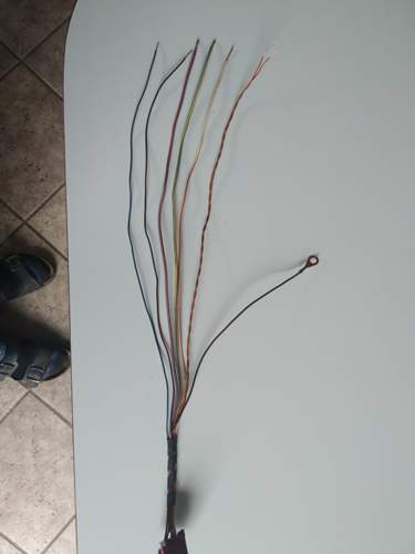

Themenstarteram 22. Mai 2023 um 9:22
Das Kabel ist ca 50 cm vom Steuergerät abgeschnitten.
Dort habe ich nun 6 bzw 7 Litzen
Einmal das
Braun - Orange und das Grün- Orange = Can Bus
Schwarz - Blau
Rot - Schwarz
Rot - Violet
Rot - Weiß ( könnte auch Gelb sein )
Gelb - Grau
Bis auf die verdrillten Orangenen Kabel für Can müsste ich nun nur noch wissen wo die anderen angeschlossen werden.
Da mein CC ja keine LED leuchten hat habe ich schon überlegt das Kabel für die Bremslichter hinten abzugreifen.
Meine Batterie wäre auch in der nähe hinten dort könnte ich mit einer fliegenden Sicherung ja Dauer+ nehmen.
Themenstarteram 23. Mai 2023 um 13:40
So ich hab mal ein paar Bilder vom abgeschnittenen Kabelbaum gemacht.
Img-20230523
Img-20230523

Grün- Orange CAN High Gatway Pin 15
Braun - Orange CAN Low Gatway Pin 5
12 Poliger Stecker
Pin 1 Masse 1,0mm²
Pin 2 12V SC 6 0,5mm²
Pin 3 Bremslichtschalter BCM oder BNstg 0,5mm²
Pin 4 frei
Pin 5 frei
Pin 6 frei
Pin 7 Can High 0,35mm²
Pin 8 Can Low 0,35mm²
Pin 9 12V SC 31 2,5mm²
Pin 10 frei
Pin 11 12V SC 29 2,5mm²
Pin 12 12V SC 30 2,5mm"
