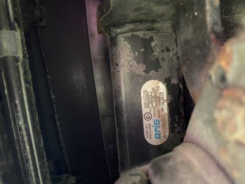

Hey, ich bin nun am überlegen, die schwenkbare AHK nachzurüsten, allerdings hab ich zwei Fragen..
Ich hab eben im Motorraum geguckt, ich habe einen großen Lüfter und einen kleineren Lüfter, ca 5cm kleiner im Durchmesser als der große..

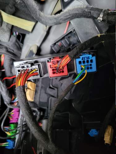

Ich habe erfolgreich eine original schwenkbare Audi AHK mit einem „Fremd E-Satz“ verbaut .
Die bei Ebay angebotenen AHK’s sind welche, die schon original vom Werk verbaut waren, daher ist der Kabelsatz an diesen AHK’s zu kurz.
Der AHK Stecker wird im Kofferraum an den Kabelstrang vom Auto angesteckt, bei vom Werk verbauten AHK‘s, wir haben aber bei der Nachrüstung unseren roten Stecker (Original Audi AHK Vorbereitung) in dem rechten Kofferraum Seitenfach, zumindest bei meinem Kombi, dh. der Kabelsatz an der AHK ist zu kurz und man müsste den Audi AHK Nachrüstkabelsatz (4G0 055 204A) für rund 300,- Euro verbauen, dieser ist aber laut Audi Ersatzteileverkauf nicht verfügbar.

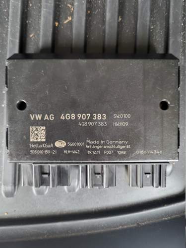

Nicht zu vergessen das Original AHK Modul von Audi (4G8-907-383) für gebraucht rund 89,- Euro. Daher habe ich bei Bertelshofer den AHK Kabelsatz von ECS für 98,80 Euro gekauft (Normalpreis 116,- Euro, zzgl. 6,- Versand und abzgl. 20% aus einer Frühlings Gutscheinaktion von Bertelshofer). Der E-Satz beinhaltet den Kabelsatz und das AHK Modul. Anhand der ECS Einbauanleitung (Pin Belegung am E-Satz und Farbkennung) und meiner Auflistung der Kabelfarben an dem Original Stecker, siehe weiter oben, der in den Kofferraum geht, konnte ich die beiden Kabel zusammenlöten.
Ich habe den AHK Stecker abgeschnitten und die Kabel vom ECS E-Satz entsprechend der PIN Belegung an der Kupplungsdose zusammengeführt. Wer es vorhat, dem kann ich gerne die Auflistung der passenden Farbpaare zukommen lassen. Es bleiben 3 Kabel an dem Audi AHK Leitungssatz übrig, diese 3 Kabel gehen zum Entriegelungsmechanismus am Kugelkopf, diese dienen nur dazu dem Auto zu sagen, der Kugelkopf ist ausgefahren oder in der Verankerung. Diese Kabel steuern das Lämpchen an dem Entriegelungszugknopf in der linken Kofferraumseite, lt meiner Interpretation der Elektro-Schaltpläne. Ich habe diese 3 Kabel isoliert und zurückgebunden, also nicht angeschlossen.
Nachdem alle Kabel zusammengelötet worden sind und der ECS Kabelsatz mit den roten Stecker der Audi AHK Vorbereitung verbunden sowie die CAN Stecker der AHK Vorbereitung zusammengeführt wurden, war die Arbeit getan. Danach habe ich einen Funktionstest mit meinem Fahrradträger durchgeführt und es funktioniert alles perfekt, ohne den Wagen über Audi programmieren zu lassen, es wird sogar, sobald ich die Elektrokupplung vom Fahrradträger in die Kupplung von der AHK einstecke, im Navi Display angezeigt, dass die AHK ausgefahren ist und in Betrieb ist. Es erschein im „Car“ Modus ein Bild vom meinem Avant mit ausgefahrener AHK und einer Anhängerdeichsel. Ich kann dann dort den „Economie Modus“ nicht mehr aktivieren, ist wohl zu wenig Leistung im AHK Betrieb ? sobald die Elektrokupplungen getrennt werden ist der „Economie Modus“ wieder aktivierbar
Morgen habe ich einen Termin bei Audi zum freischalten der AHK, soll ja alles richtig funktionieren…Kosten für die Programmierung belaufen sich auf etwa 30,- Euro, laut dem Händler…

PS: Wenn man den ECS Kabelsatz kauft, braucht man kein Steuergerät von Audi, da die Steuergeräte (2 Stück) dem Kabelsatz beiliegen.

1x Motorlüfter 1x Klimalüfter....
Kommt mit AHK noch ein dritter hinzu?
Dachte immer, dass man wenn nur einen hat und auf zwei umrüsten müsste..

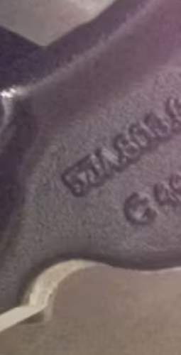

Sodale, es gibt 2 Varianten: einmal den kompleten Satz von Audi als Nachrüstlösung und einmal die original verbauten Teile die so in der Bucht als "Erstazteile" rumschwirren.
Unterschiede zwischen Limo und Avant gibt es in Bezug auf die Kupplung nicht, lediglich der Entriegelungshebel wird unterschieden und Fahrwerksmäßig zwischen AAS und ohne AAS (egal ob Normal/Sport-Sline FW).
Die Anhängerkupplung an sich hatte die TN
4G0 800 491 "C" für AAS und die änderte sich dann laufend:
4G0 800 491 "F"
4G0 800 491 "H"
4G0 800 491 "K"
4G0 800 491 "P"
auf die jetzt aktuelle 4G0 800 491 "R"
4G0 800 491 "Q" ist die für das nicht AAS, die blieb bis dato unverändert.
Dazu brauchst du natürlich die entsprechenden Steuergeräte sowie den E-Satz.
Da habe ich 2 gefunden:
4G0 055 204 "A" und
4G0 971 541 "A"
