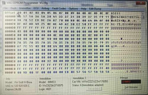

Den Logincode hatte ich vorher ausgelesen : (0)4601

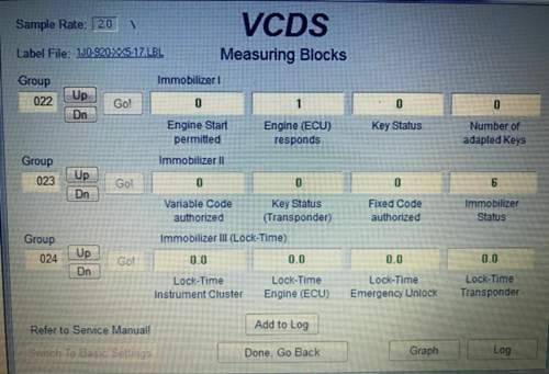

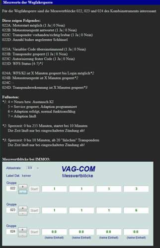

Habe mich deshalb dann auf die Messwerte der Wegfahrsperre konzentriert und die zeigen, dass in position 22C der Schlüssel nicht erkannt wird. In dem angehängten Foto sieht man dass in Position 22/Key Status der Schlüssel nicht gelesen wird (da steht 0 statt 1).
Meine Analyse - nach meinem begrenztem Wissen :
- Entweder sind beide Schlüsseltransponder tot (lagen 1 Jahr lang im Schlüsseltopf im Wohnungeingang) was immerhin erstaunlich wäre.
- Die Lesespule vom Lenkradschloss ist im Eimer (einfach so nach einem Jahr passivem rumstehen ?)
- Die Verbindung der Spule zum Lenkrad ist unterbrochen (erneut : Einfach so nach 1 Jahr rumstehen ?)
- Die Lesespule wird von einer Sicherung gesteuert (Welche - ich habe ALLE Sicherungen links im Türeck gecheckt alle sind OK - gibt's ne andere irgendwo ?)
- Der Tacho spinnt und will nicht mehr Signale von der Lesespule annehmen (wäre komisch denn keine sonstigen Fehler sind jetzt vorhanden)

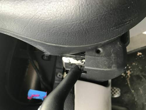

Wo sollte ich eurer Meinung nach anfangen ? Ich dachte an Lesespule ausbauen/tauschen ? Hat jemand zufällig nen Link dazu ?

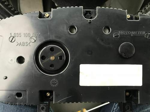

Hab nochwas dazugelernt da ich Golf4.org Videos und Seiten büffele. Hab jetzt mal die beiden Schlüssel zerlegt und mit die Transponder angeschaut. Einer war lose, der vom Hauptschlüssel. Der Zweitschlüssel dagegen war ok aber beide Transponder sehen mitgenommen aus.

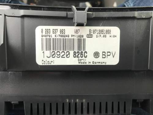

Weiterhin ist mein Golf schon IMMO3 insofern ich das auslesen konnte. Aber er müsste ja wenigstens einen der Transponder erkennen...was er nicht tut. Hier noch ein paar Fotos von den Transpondern die ich gerade mal angeschaut habe.

Address 17: Instruments Labels: 1J0-920-xx5-17.lbl
Part No: 1J0 920 826 C
Component: KOMBI+WEGFAHRS. BPV V07
Coding: 01124
Shop #: WSC 00000
VCID: 295E26E6D36262099E-515A
WVWZZZ1JZ2W176050 VWZ6Z0A3718975
No fault code found.

Rüttel mal alle Sicherungen im Motorraum durch, auf, in der nähe der Batterie um guten Kontakt zu bekommen. Grünspan denkbar, auch mal die Stecker im Motorraum mal rein raus und reinschauen, dann nochmal testen. Lesespule könnte am Stecker wenn vorhanden unterm lenkrad ja auch Kontaktprobleme haben,
Kabel der Lesespule zum Tacho mal durchmessen. Da gab es mal Probleme...
