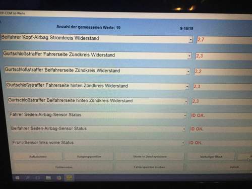

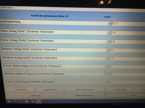

Den Fehlerspeicher habe ich ausgelesen: Systemspannung niedrig, allerdings wenn man die Ist-Werte ausliest, zeigt er eine Spannung über 12V an..

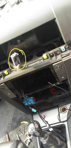

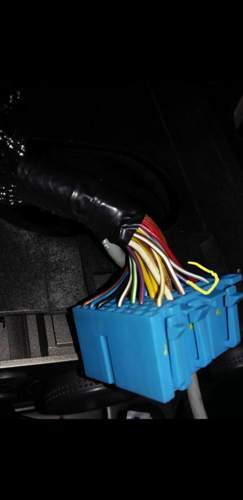

Für LFB ist diese nur 1Kabel und das habe ich markiert siehe Bild aber wenn du mit Knöpfen am Lenkrad hast
Iso

Ist dein BC angeschlossen?
Wenn man beim ausbauen diesen stecker rauszieht oder und probiert ob das Gerät/Navi hochfährt gelingt das nicht.Man muss diesen grauen langen Stecker am BC schließen.
BC stecker

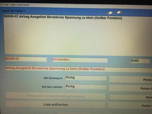

Den bc Bau ich noch aus um das zu testen. Habe mal ein Bild gemacht.
Fehlercode im Airbag steuergerät
Messerwerte 1
Messwerte 2
Der Fehlercode wird gesetzt wenn am Airbag Steuergerät Pin15 ein falsches Signal anliegt.
Da du zuvor kein Navi hattest geht dieser an den Radiostecker Pin18.
Bei Navi Radio geht dieser aber nicht an das Radio sonder an die Telematik Einheit.
Also ein Verkabelungsfehler.

Hab das Kabel (orange am Radiostecker) abgetrennt und somit das signal unterbrochen. Fehlermeldung bleibt nun weg. Das Radio geht zwar immer noch nicht an, aber komischer weise arbeitet der CD Wechsler, man hört ihn die CD-Kassette auf und zu machen.
