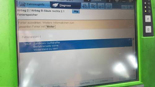

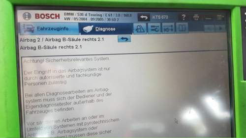

Das ist das Ausleseergebnis
Screenshot-2015-08-13-07-39-46
Hast Du die Leitungen und am Stecker kontrolliert?
Und was im Fehlerspeicher steht, willst Du uns nicht verraten, oder?

Habe ich doch gerade gepostet..
Unsere Beiträge haben sich überschnitten.
Du musst rauskriegen, wo der Satellit Center/Mitte sitzt, dort ist der Stecker ab oder ein Kabel kaputt.

Der Stecker unterm Sitz ist wahrscheinlich nicht belegt. Laut Fehlermeldung ist das Airbagsteuergerät in der Mittelkonsole nicht ansprechbar. Ich kann mir nicht vorstellen das da ein Kabel ab ist und wäre es die Sicherung wären mehr Fehler da. Je nach Baujahr variiert der Standort des Steuergerät. Vermutlich ist es defekt und muss ausgetauscht werden. Schau mal im BMW Teilekatalog wo es genau sitzt.
Ich hatte das mal mit dem Steuergerät in der b-Säule und habe ein gebrauchtes eingebaut. Muss natürlich Codiert werden.

@Der-Remscheider-Wolf schrieb am 13. August 2015 um 09:35:46 Uhr:
Ich interpretiere das so, das der Fehlercode ausgelesen werden kann, aber die Fehlernummer unbekannt ist.
Nein, es ist entweder verbaut, nämlich bis 9/2005, oder wurde ersatzlos gestrichen (ab 9/2005). Ok, "nicht im Auto" ist auch ein Standort
Der Sattelit Fahrzeugzentrum ist -bis zu seiner Abschaffung- immer unter der Mittelkonsole. Kann man sehen wenn die Blende hinten rausnimmt.
Wenn man mal den WDS konsultiert, dann sieht man das dieser Sattelit für die Batteriepolabtrennung (Generator) und den Endbeschlagstrammer Fahrersitz zuständig ist. Etwaige beschädigte Kabel am Beifahrersitz kommen somit als Ursache nicht in Frage.
Ich empfehle dringend bei ernsthafter Fehlersuche auf so Spielereien wie Handy-Apps zu verzichten. Das schafft nur mehr Fragen als Antworten und dann geht wieder die Suche los was diese Hexcodes bedeuten. Also entweder macht man es richtig, oder man gibt das Auto in die Hände von jemandem der es richtig macht. Grad beim Rückhaltesystem ist man auf exakte, verlässliche und vor allem aussagekräftige Diagnosen angewiesen.
