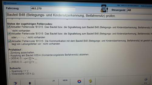

Hallo zusammen. Kann mir einer vielleicht erklären, was die Meldung bedeutet? Ich habe eine neue Sitzbelegungsmatte eingebaut. Diese Meldung wird nun angezeigt und SRS-Leuchte ist an. Die läßt sich auch nicht quittieren... Was soll ich tun? Gruß und frohes Weihnachtsfest

Auf den Bildschirm gibt es unten die Taste F 3 diese drücken und die dort aufgeführten Prüfungen machen.
Matte MB-Teil?

Ja, matte ist original MB. Welcher Pins soll ich hier messen? Am Stecker fahrzeugseitig oder Sitzseitig? Ich kann auch keine Nummern am Stecker erkennen... Es sind auf jeden Fall 3 Pins drin. Danke

Hat der Stecker keine Ersatzteilnummer drauf? Mit den meisten Ersatzteilnummern von Steckern findet man ein Bild im Netz auf dem evtl. die Belegung sichtbar ist.
Aber es geht auch anders. Was zu prüfen ist steht ja oben. Hat dein DAS keine Verknüpfung zu den Schaltplänen? Da kann man auch sehen was am Stecker angeschlossen ist.
Na ja, also in der Steckerleiste unter dem Sitz ist auf der Gegenseite des Mattensteckers an Pin 1 ein pink/schwarzes Kabel angeschlossen.
An Pin 2 blau/weiß und an Pin 3 braun.
Das STG Rückhaltesysteme befindet sich auf dem Tunnel vor dem Wählhebel.
Bitte mal die ? Taste drücken.
