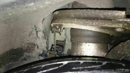

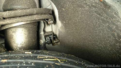

Themenstarteram 28. April 2011 um 14:35
Okay, Junx,
bisher konnte mir ja niemand so richtig weiterhelfen. Vielleicht weiss ja jetzt einer von Euch einen Rat:
die drei Sensoren werden von der Diagnose nicht als fehlerhaft erkannt. Allerdings wird das Fahrzeugniveau als ungleich angezeigt. Das rechte Federbein ist mit 8,7 bar beaufschlagt, das linke mit nur 6,7 bar. Daraus ergibt sich wohl der Höhenunterschied. Mit dem Kalibrierungsprogramm läßt sich das Auto nivellieren, nach kurzer Fahrt ist der alte (schräge) Zustand aber wieder hergestellt.
1. Damit vermute ich die Niveau-Sensoren als Fehlerursache. Hat jemand Ahnung genug, aus dieser Fehlerbeschreibung das zu bestätigen?
2. Bisher fand ich die Niveau-Sensoren nur als Bestandteil des gesamten Federbeins, als nicht einzeln bestellbar. Weiss jemand, ob diese Sensoren auch einzeln bestellbar sind?
3. Der Tausch zweier kompletter Federbeine bei gerade mal 125.000 km behagt mir nun ganz und garnicht. Sieht jemand eine Relevanz für die Verkehrssicherheit, wenn ich einfach schräg weiterfahre? Kann es dadurch zu Folgeschäden kommen?
Würde mich sehr über weiterführende Hinweise freuen.
Ciao
P.S.: Bezüglich des Polterns - es ist tatsächlich so, dass die ein Jahr und 20.000 km alten Gelenke für die Achsschenkel schon wieder kaputt sind. MB-Qualität eben.
Hey also zur Fehlersuche würde ich dir empfehlen die Niveausensoren durch zu messen.
Hast du StarDiagnose? Da findest du entsprechende Prozedur.
Wenn die Kalibrierung durchgeführt wurde, hast du das bei MB machen lassen oder selbst?
Terry
Ja, sind sie: A0105427617 (Vorne links, vorne rechts und hinten mittig jeweils einmal.) Kosten gut 100 EUR/St.
HTH,
sjs77

Themenstarteram 29. April 2011 um 13:21
Jou, sjs77, das Bild ist wohl eindeutig. Mein zwar freier, aber auf MB spezialisierter Schrauber mag noch nicht so recht an die Sensoren glauben. Sein Bauchgefühl deutet auf eines oder beide Federbeine hinten. Tatsächlich kann man das Poltern auch aus diesem Bereich vermuten, aber die Hörgenauigkeit ist doch sehr eingeschränkt.
Ich halte mich momentan an die Sensoren, weil die unterschiedliche Fahrzeughöhe vorne nicht von evtl. defekten hinteren Federbeinen stammen kann (hoffentlich stimmt meine Bewertung), während die unterschiedliche Fahrzeughöhe hinten sehr wohl von den Sensoren vorne ausgelöst sein kann.
Das Poltern hoffe ich durch den neuerlichen Wechsel der vorderen Achsschenkel in den Griff zu bekommen. Hoffentlich ist dabei nicht der Wunsch der Vater des Gedankens.
Wenn Dir noch was einfällt - oder jeder andere auch - let me know.
Ciao
