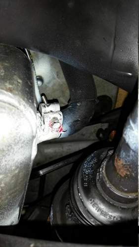

Meiner stand damals im Komfort Modus und sackte ab. Grund war der defekt am Anschlussstutzen vom Druckbehälter.
Hallo, habe jetzt den 2. Test beendet.
Im Modus Sport I sackte das Fahrzeug deutlich schneller ab - siehe Messtabelle.
In welche Richtung sollte ich jetzt sonnvollerweise nach dem Fehler suchen? Der Dämpfer hinten links ist nicht mal ein Jahr alt, hat sogar noch Garantie. von daher kann ich mir nicht vorstellen, dass die Dämpfer selbst ein Leck haben, sondern das es eher an einer anderen Undichtigkeit liegt. Es geht ja hinten absolut gleichmäßig runter. Vorne wird die Luft einwnadfrei gehalten.
Hat jemand für mich ein Schaubild, wie genau die Schläuche der Airmatic verlaufen und was wie/wann abgekoppelt wird - und auch ob vorne und hinten von einem getrennten System gespeist wird oder sogar jeder Dämpfer einzeln?
Hast du die Druckbehälter mittlerweile schon kontrolliert?
