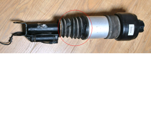

nachdem mir die NL bei KM-Stand 40.000 (02/2010) das rechte vordere Federbein getauscht hat, obwohl lediglich die Staubschutzmanschette defekt war (keine Garantie, Kulanz, da angeblich Fremdeinwirkung durch aufgewirbeltes Teil) ist die linke Staubschutzmanschette nun (KM Stand 73000) ebenfalls kaputt.
Meine Frage an das Forum: Ist es wirklich so, dass in diesem Fall das komplette Federbein getauscht werden muss oder gibt es diese Manschette auch einzeln.
Versteht mich nicht falsch, wenn es nicht anders geht, kommt eben ein Neues rein, Sicherheit geht vor.
Ich komme mir nur etwas abgezockt vor, 2x 1200Euro innerhalb von einem Jahr auszugeben nur, weil ein 50Cent Bauteil kaputt ist.
Von den anderen Defekten und Werkstattaufenthalten, welche ich bisher mit keiner E-Klasse erlebt habe, mal ganz abgesehen.
Manschette: siehe Bild.
Grüße Marco
Airmatic
Die Faltenbalge (Staubschutzmanschetten gibt es seid einiger Zeit als Ersatzteil.
Teilenummer: A 211 327 04 92 Position 250, leider steht der Preis nicht im EPC.
Wie heisst es so schön, wer sucht der findet, e voila ;)

hallo habe das selbe problem die manchete gibt es bei der nl und koste unglaubliche 110euro viele grüsse aus wiesbaden
Im der aktuellen MB Preisliste: A211 327 04 92 Brutto €84,13. Keine Ahnung, wieviel der Freundliche drauf schlagen darf.

habe heute in nl in wiesbaden gefragt der typ sagte mit 110euro ink.steuer sind sie dabei die manschette sieht für mich aus als wenn sie 11euro wert ist naja wollte nur helfen gruss marco
ja genau 110 plus MwSt. soll die bei uns auch kosten ........ist schon eine frechheit der Preis.........jedoch billiger als ZWEI neue Stoßdämpfer :(
Oliver
Hi , besonders weil das Teil vor einem Jahr noch 28€ gekostet hat.
Ich habe extra nochmal in der Rechnung nach geschaut .
Bin auch nämlich über den Preis von 84€ Schockiert gewesen.
Meine linke ist jetzt auch hin.
