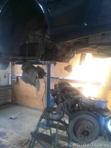

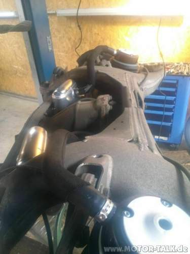

sooooooo.......
meine airmatic federt wieder butterweich
nach langem hin und her, endlosen versuchen an allen sensoren etc, hab ich mich letzte woche entschlossen die hinteren luftfedern zu tauschen, nach 280.000km die einzigste komponente mit paar anderen kleinigkeiten der airmatic, die noch original ist ......
gekauft habe ich die bilstein b4 luftfedern (verwendet auch mercedes) nur um einiges billiger.......
leider musste die ganze ha abgelassen werden.....aber es hat sich zum glück gelohnt.......
die alten luftfedern waren so schon noch in takt, es konnten keine fehler mit der sd lokalisiert werden.....alle ventile waren im soll ...... kein absenken o.ä.
wir haben vermutet, dass ein mechanischer defekt innen vorliegt und sollten recht behalten....
vielleicht hilft es dem einen oder anderen hier weiter.......
